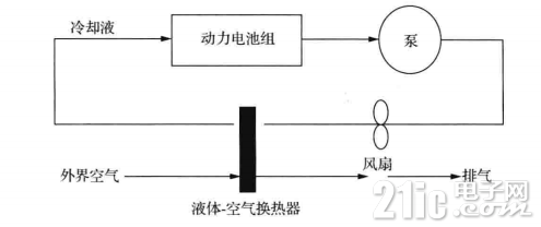

热管理系统可以防止过热和系统故障,通过合理的监管调节,可有效控制散热量,保证系统在合适的温度范围内运行,增强设备的性能和使用寿命,提高运行可靠性。散热方法包括液冷、风冷、直冷等方式。
冷却散热原理:
特斯拉内部使用的蛇形冷却管路,能够有效增加冷却管与电池的接触面积来提高冷却效果。

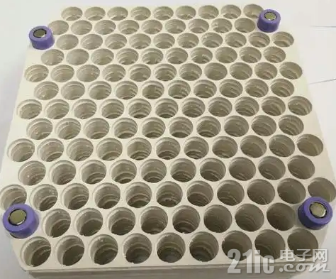

  相变导热材料是一种在低温下固化、高温时相变流动的导热介质,具备长期耐久的散热性能。
在相变的过程中可以在相变温度附近吸收或释放大量的潜热,因此被广泛应用于各领域。
热相变材料在温度变化时发生相变。其中,蓄热材料能够吸收和释放热量,用于调节温度。

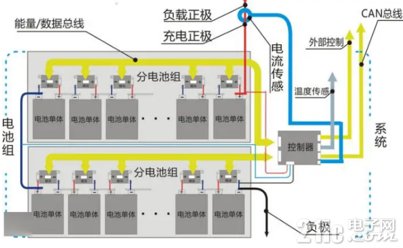

MS电池管理控制系统
分为集中式与分布式两种类型,通过采集单体电芯的温度、电压,实现电池间的均衡,诊断电池的继电器闭合与断开以及绝缘状况。BMS实现监测电池的电压、电流等状态,减缓电池组整体衰减,估算当前电池组的荷电状态SOC,监测电池组各部分的温度进行冷却控制,监控电池包漏电问题并报警。
