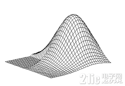

MATLAB 软件系统的图标的雏形是二元函数
MATLAB 环境中键入如下指令
x= -2.30.10.8y=x+0.8%确定离散点横坐标和纵坐标
[xy] = meshgrid(xy)%产生二元函数自变量域的离散点
    z=exp(-(x.^2+y.^2));%计算各离散点处函数值
    z(20:32,1:14)=zeros(13,14);%修改部分函数值为零
    mesh(z)%根据离散点处函数值绘图
这五行指令被计算机执行后,屏幕上将显图1-6中的图形。Mesh是绘制曲面的命令,具体使用格式请参考问题47
图1-6 系统标志图形
