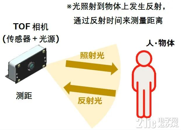

目前车辆内部安装许多传感器,以确保驾驶员和乘客的安全。随着安全法规的日益严格以及自动驾驶的普及,未来将需要准确检测驾驶员和乘客的状况、姿势、位置和行为等。然而,配备2D影像传感器的传统相机系统难以获取深度方向的信息,且由于受阳光等干扰光的影响而无法准确捕捉影像,导致难以识别人和物体。
为解决此问题,我们将开始量产内置距离计算电路的3D TOF传感器,可以准确识别室内外人和物体的位置与形状。除了提高汽车安全性外,还可应用于使用脸部识别的智能门锁等可以提高工作效率,以应对安全和节省劳动力的诸多领域。

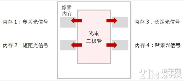

新开发的TOF传感器配备了支持脉冲TOF方式的像素,可控制脉冲光源并捕捉影像,并可同时获取背景光信号。此外,透过使用我们独特的CMOS影像传感器像素技术和CCD存储器技术,我们将过往的TOF传感器中的三个存储器增加至四个并整合于5.6μm方形像素中,并且我们整合了用于距离测量的影像讯号(距离光讯号、背景光讯号)数量从三种增至四种(图2)。此外,通过消除存储在存储器中混入的太阳光等干扰光噪声信号,即使在室外环境下也能实现精确的距离测量,与以往相比可实现约3倍最大约20m* 的测距。
*根据光源的数量、光源的视角等而变化。

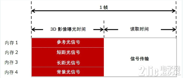

2. 通过像素内配备的4个存储器,在1帧内输出距离(3d)图像,即使移动物体也能准确测距
TOF传感器通过改变每个像素的快门时序来捕捉影像,并将反射光和背景光等多个成像信号储存在位于每个像素的存储器中。一般的传感器,像素内的存储器较少,需要使用多帧测量来测距,并且由于影像捕捉时序的差异可能会出现错误和运动模糊。
新唐TOF 传感器在每个像素内有四个**体,透过在一帧内同时获取四种类型的成像信号并计算距离,即使在移动的物体上,亦可准确测量距离,而不会产生运动模糊(图3)。此功能使其适用于涉及许多运动场景的检测和识别应用,例如自主移动机器人的障碍物检测和汽车的安全气囊强度控制等。
