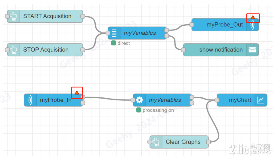

b1f6a19609da546a21eb61c05d02d0a2

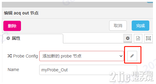

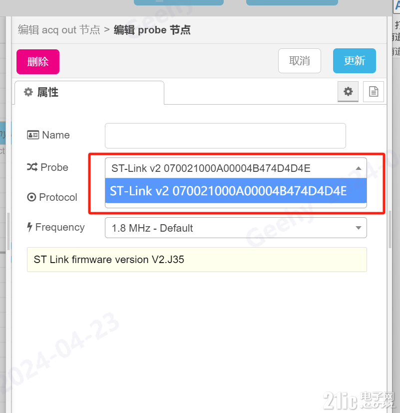

图中的三角形表示没有添加仿真器,双击打开myProbe Out,添加仿真器并配置协议和采样频率
751fe8c17a0b125559ee36b79265a186
点击红色圆圈图标
5354767aa16948c4fffbc2330780f89d

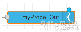

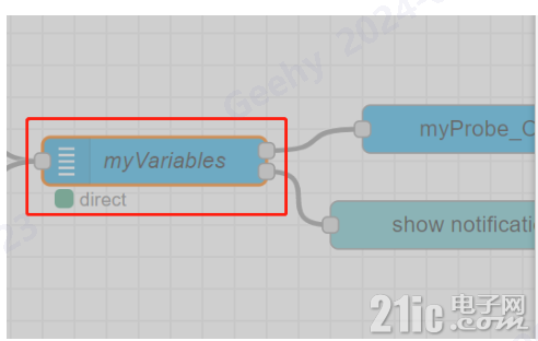

当myProbe Out上出现蓝色圆圈时,表示已成功添加。
a0ccc72f0bd152dc93e82b9edc522c6f

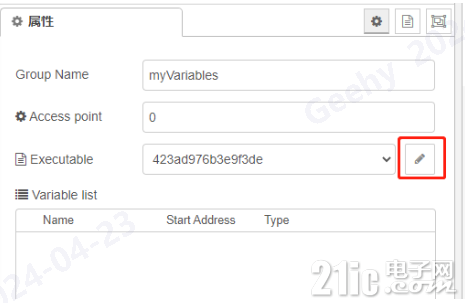

对myProbeIn执行相同的操作并添加模拟器。
041608c0bbecccf356ff5897f7961e33

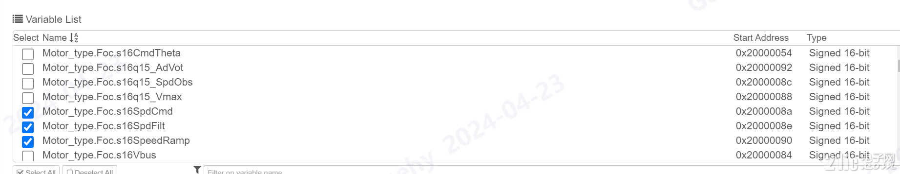

添加一组要监视的变量

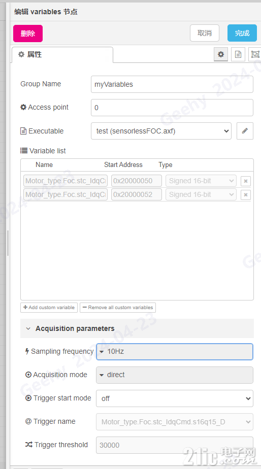

e2b78f8112c5538c31c1637dd149fdfa
92df1ae27a31be9d0548d5d25c4584c8
选择添加路径:D:\WorkFu\MCUDATA\APM32F035\code\无感BLDC-E230374\Output

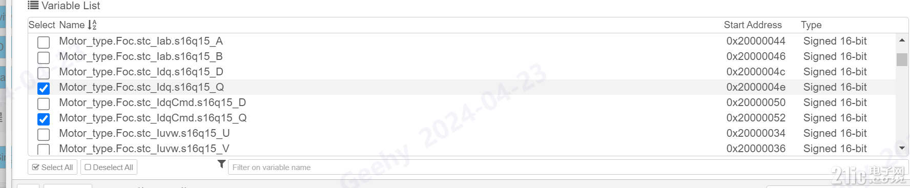

找到 .axf files
选择要查看的变量
点击更新
3c54a9c084faba58b7dab13a47544221
点击右上角完成

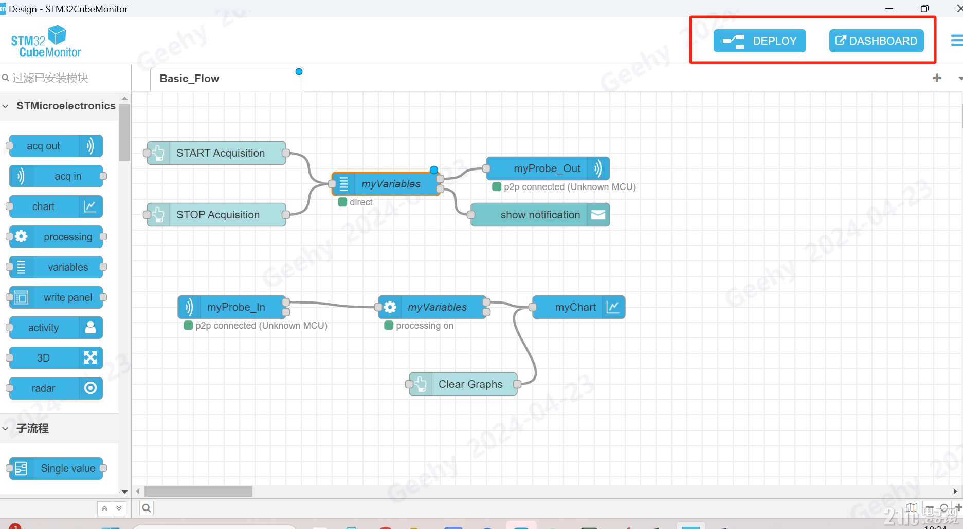

点击右上角的DEPLOY按钮,然后点击DASHBOARD按钮
在这里,我们快速开始使用STM32CubeMonitor,但请注意,如果程序被重新编译和烧录,变量的地址可能会发生变化,需要重新分配。
