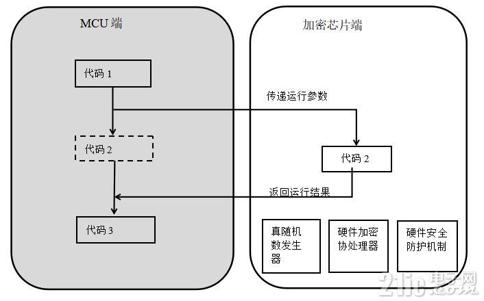

代码移植方案系版权保护类芯片的首推方案,即将嵌入式设备中的部分程序植入到加密芯片内部,在加密芯片内部来执行,使得加密芯片内部的程序代码成为嵌入式设备程序中的一部分,从而达到加密的目的。由于嵌入式设备内部的程序不完整,即便被盗版,由于缺少关键代码,也无法进行复制。方案框图如下:
