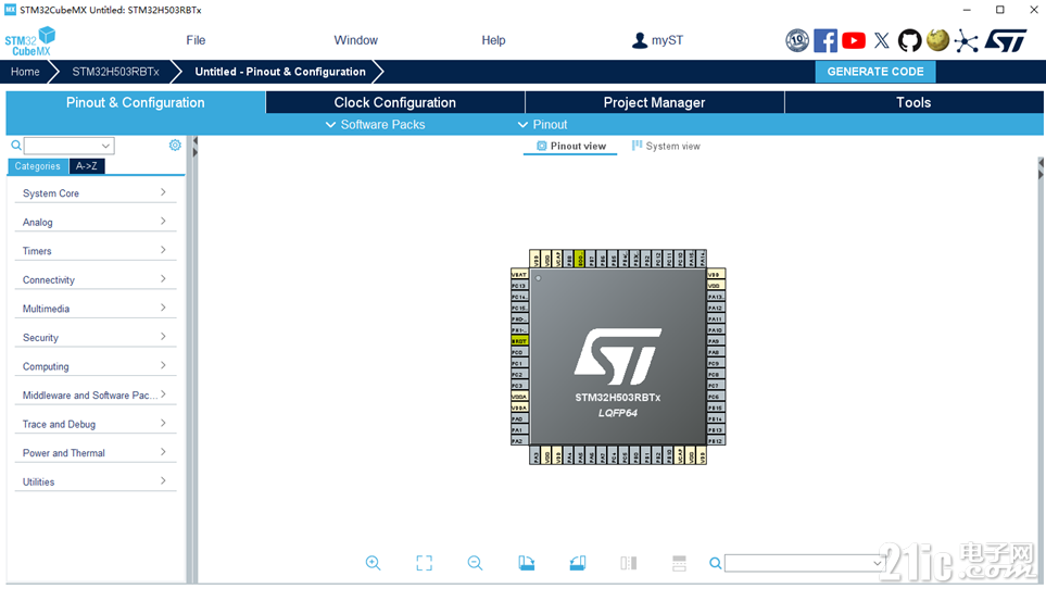

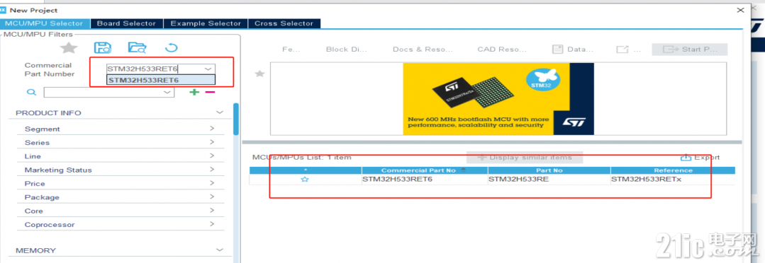

打开STM32CubeMX,选择“File” -> “New Project”。
点下面的框后,就有了下图:
配置芯片的调试功能引脚:

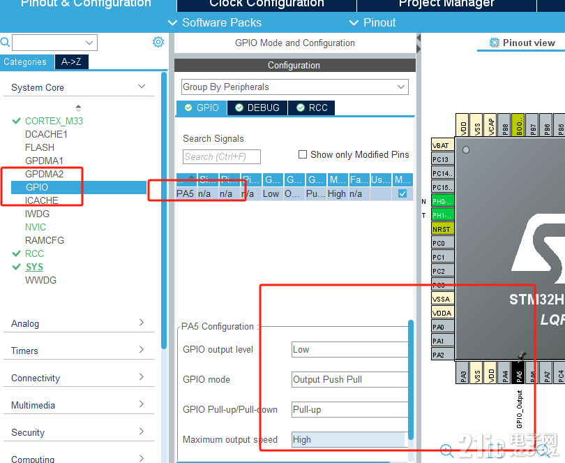

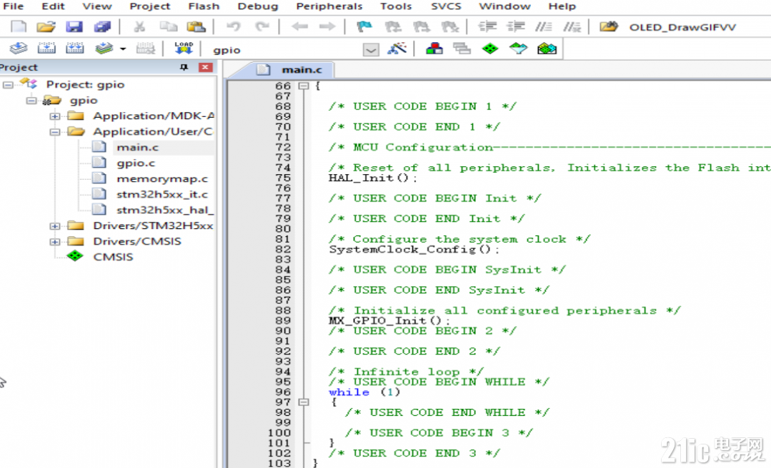

配置引脚:

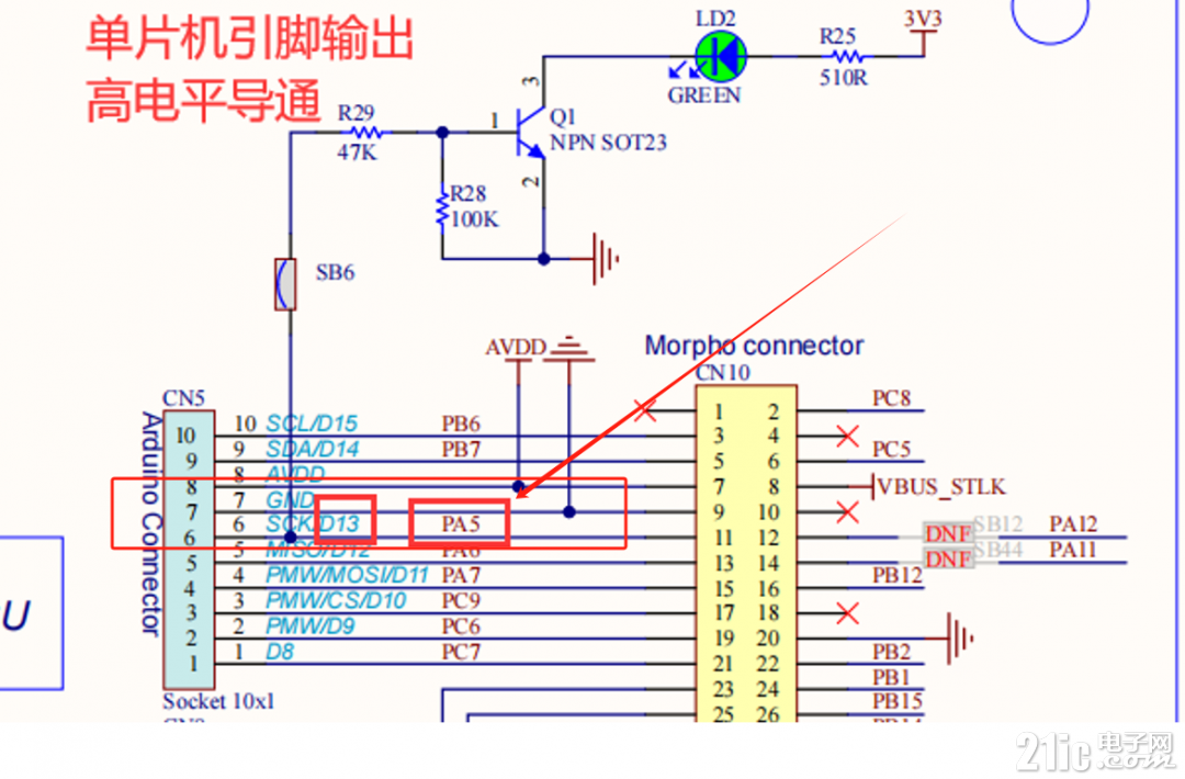

原理图配置对应的引脚:
GPIO口功能的外设基本配置好,下面在配置一下,系统的时钟:

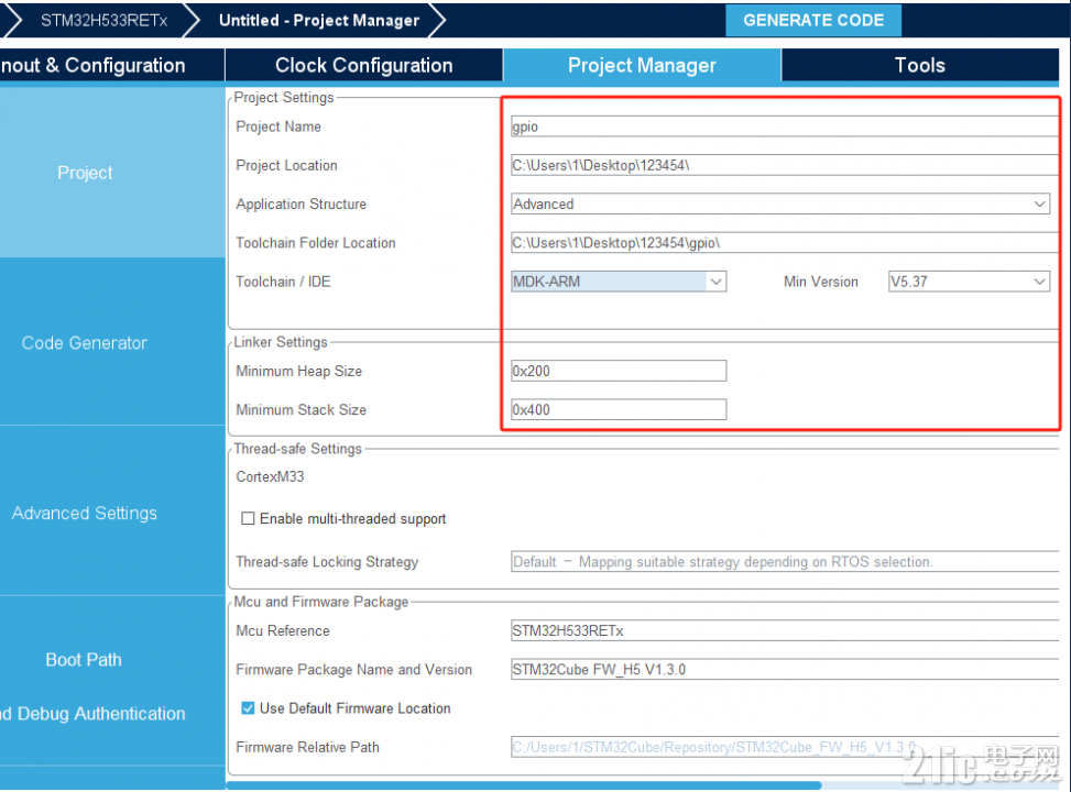

生成代码的工程设置界面:
最后点击生成代码。
再增加自己的代码,放在WHILE下面

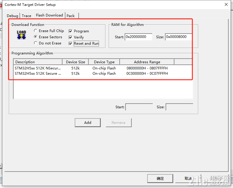

在debug里面设置一下 Reset and run,这样我们下载程序进入后,代码就会软件复位了,不用引脚复位了。

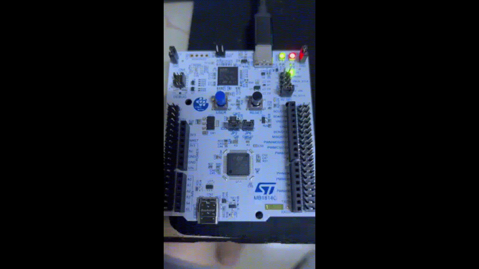

看一下延时500ms的板载LED闪烁效果:
