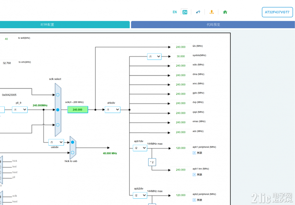

AT32F437,使用时钟配置时,systick的时钟无论选择 /1 还是 /8, 总是显示 /8的结果(实例中是30MHz)。
但是生成的代码是对的。
选择 /1 , 保存文件后再次打开,发现又变回 /8了。
软件版本 v1.0.09。
Systick 配置截图
Systick 配置截图
muyichuan2012| | 2024-8-5 17:07 | 只看该作者
感谢反馈,即将发布的下一版会修改好。
