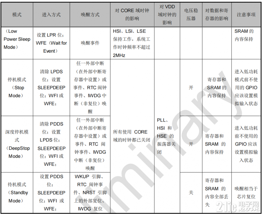

1、查看用户手册MM32F5330一共有以下六种低功耗模式为:
  • 低功耗运行模式:CPU、所有芯片外设包括 CPU 外设如 NVICSysTick 等在运行,系统工作时钟不能高于 2MHz
  • 睡眠模式:CPU 停止,所有芯片外设包括 CPU 的外设,如 NVICSysTick 等仍在运行。
  • 低功耗睡眠模式:CPU 停止,所有芯片外设包括 CPU 的外设,如 NVICSysTick 等仍在运行,工作时钟不能高于 2MHz
  • 停机模式:CORE 域以低功耗模式工作,CPU 及所有外设时钟都停止,只保持寄存器和 RAM 的内容。
  • 深度停机模式:CORE 域以更低功耗模式工作,CPU 及所有外设时钟都停止,只保持寄存器和 RAM的内容。
  • 待机模式:CORE 域停止供电,此域寄存器和 SRAM 的内容全部丢失,备份域除外

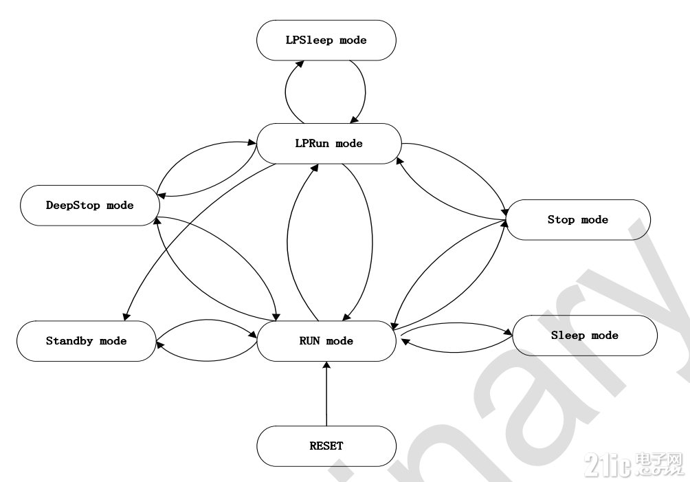

2、几种功耗模式切换关系
  • 运行模式可以进入低功耗运行模式,并且从低功耗运行模式退出到运行模式。
  • 运行模式可以进入睡眠模式,并且从睡眠模式退出到运行模式。
  • 运行模式可以进入停机模式,并且从停机模式退出到运行模式。
  • 运行模式可以进入深度停机模式,并且从深度停机模式退出到运行模式。
  • 运行模式可以进入待机模式,并且从待机模式退出到运行模式。
  • 低功耗运行模式可以进入低功耗睡眠模式,并且从低功耗睡眠模式退出到低功耗运行模式。
  • 低功耗运行模式可以进入停机模式,并且从停机模式退出到低功耗运行模式。
  • 低功耗运行模式可以进入深度停机模式,并且从深度停机模式退出到低功耗运行模式。
  • 低功耗运行模式可以进入待机模式,并且从待机模式只能退出到运行模式
切换图,如图

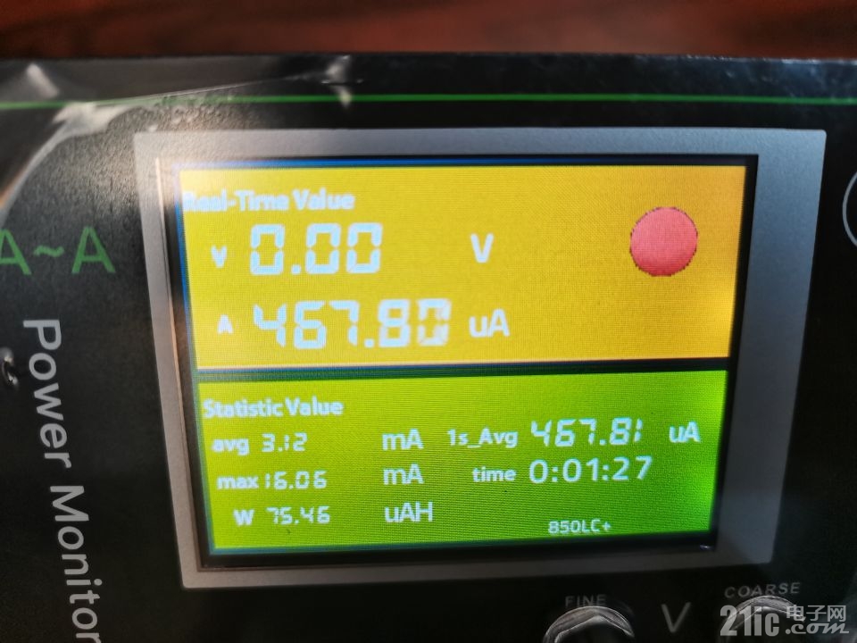

1、DEEP_STOP_MODE
467.80 uA

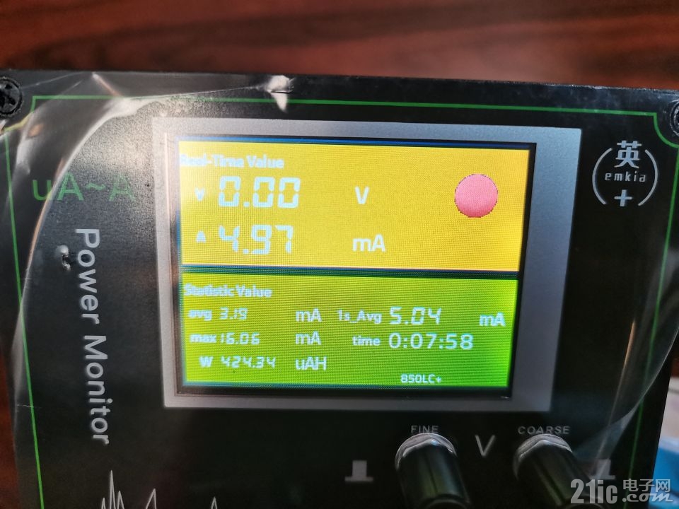

3、LOW_SLEEP_POWER_MODE
4.97mA

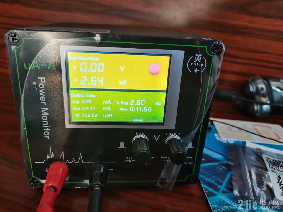

5、STANDY_MODE
2.64mA

micoccd 发表于 2024-8-14 16:18 | 显示全部楼层
SLEEP模式功耗怎么这么高
 楼主| 怀揣少年梦 发表于 2024-8-15 08:41 | 显示全部楼层
SLEEP模式功耗怎么这么高
我也有一点奇怪,不应该这么高,没有找到具体原因。看官方能不能测一下
