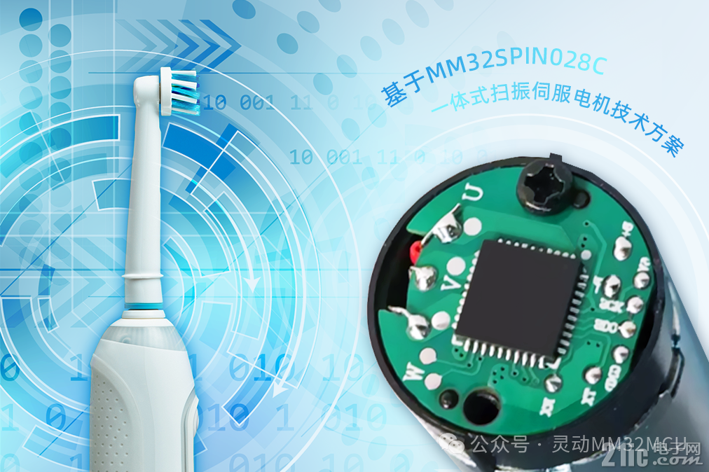

扫振式电动牙刷的革新性成熟方案

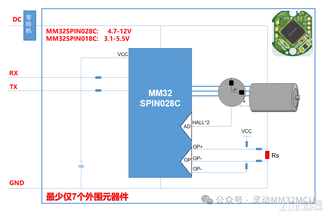

目前在市场上占据主流的扫振式电动牙刷,一般采用分体式伺服电机方案,成本高且占用空间大。基于MM32SPIN028C的一体式扫振伺服电机技术方案,将伺服驱动器和电机主体集成于单芯片中,有效降低成本和空间占用。在10W功率、12V电压下,该芯片的温升仅为12.3℃,展现出卓越的散热性能。此外,得益于其算法的优异性,该方案最少仅需7个外围元器件,大幅简化了设计和生产流程。

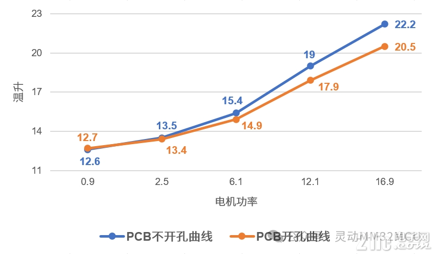

3)  IC在15W功率下温升低于20℃,最差散热条件下依然保持优异表现;温升曲线如下图:
