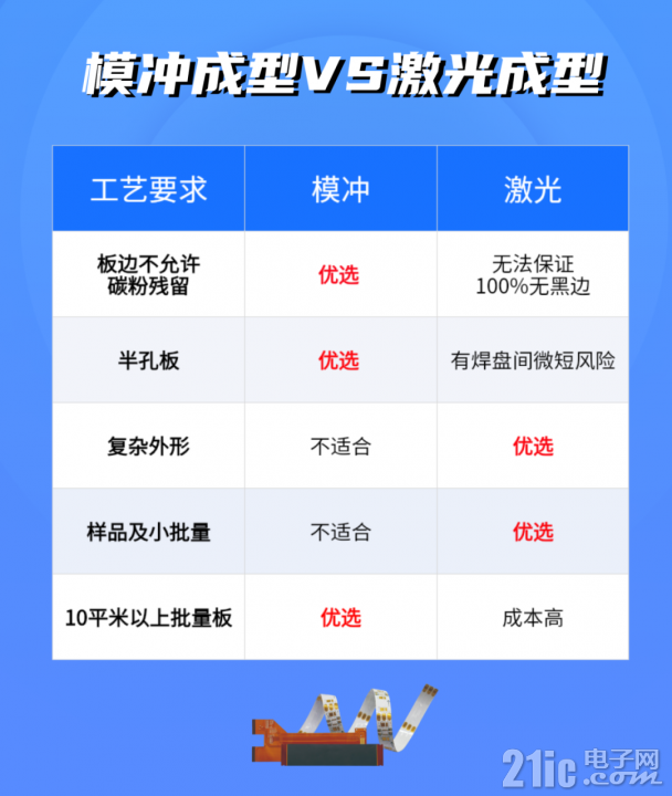

 楼主| 嘉立创FPC 发表于 2024-8-7 20:27 | 显示全部楼层 |阅读模式
激光不用开模具,适合小批量及样品,但有碳粉残留问题
模冲没有激光碳粉残留问题,半孔板也不会有半孔焊盘之间微短问题,可配自动冲床,生产效率高,成本低,但要开模具,适合大批量板。
具体选择可参考:
