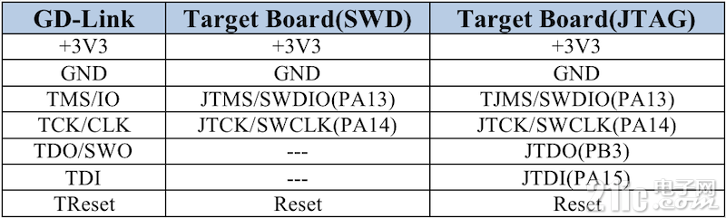

GD-link仿真器接口为10针,支持Jtag/SWD模式下载和调试,接口定义如下图。使用SWD时只需使用Pin2、Pin4连接目标板PA13、PA14即可,Pin1电源引脚可以对目标板进行供电。为方便连接和调试可以使用转接板,如下图。
GDlink接口
GDlink引脚定义
GDlink转接板

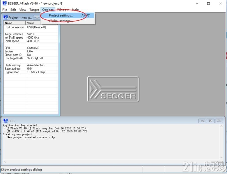

  • 打开J-flash软件,在Options菜单栏下点击Project setting进入设置界面,如图。

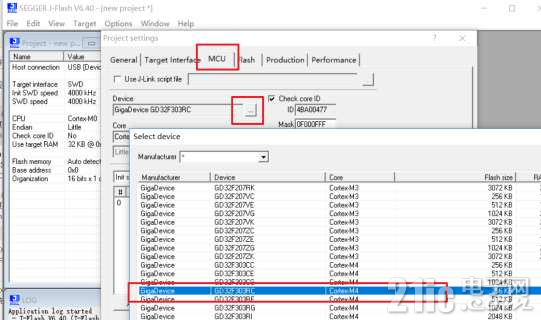

  • 在Project Settings界面中的MCU选项卡下设置Device选项选择需要下载的MCU型号,如图1。在Target Interface选项卡下选择调试口的类型和速度,如图2。
J-flash软件MCU型号选择
J-flash软件调试口设置

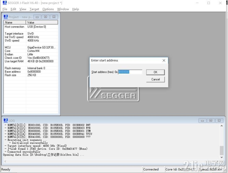

  • 选择好型号后,相关操作便都在Jflash首页面的Target菜单栏下,首先点击Connect进行连接,连接成功后下方Log框会有信息提示,如图。
J-flash软件连接目标板
J-flash打开Bin文件

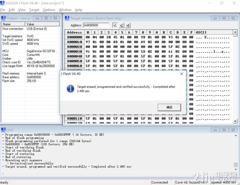

  • 在Target菜单栏下Manual Programming选项下有上锁(读保护)、解锁(去读保护)、擦除、编程、读等操作可选,如图3-23。如需下载只需点击Target菜单栏下Production Program或按下F7即可下载,下载成功后会有弹窗提示,如图,如果下载失败下方Log会显示详细错误信息。
Jflash用户操作选项
Jflash下载成功

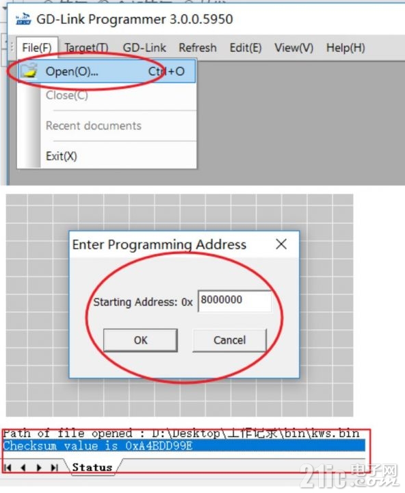

3 在菜单栏File下点击OPEN可以打开Bin或Hex,如果是打开Bin会有弹窗需要输入Bin的起始地址。打开Bin或Hex都会在下方Status栏中显示文件的校验和。如图所示。
GD-link Programmer打开Bin或Hex
