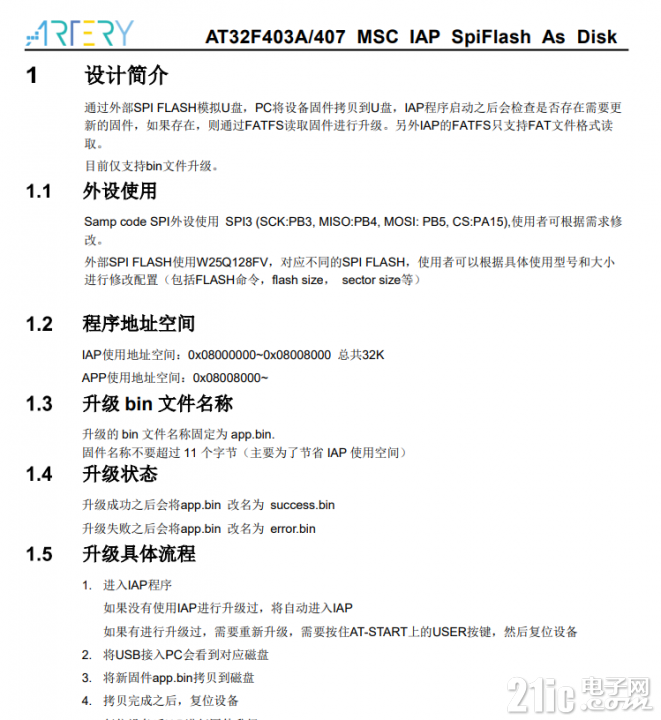

[AT32F407] AT32F407有什么方法弄个U盘更新固件的操作?
3838|14
 楼主| nuan11nuan 发表于 2024-8-12 13:25 | 显示全部楼层 |阅读模式
这种APP的话是可以bin的吗?还是必须是hex带地址这种呢?
muyichuan2012 发表于 2024-8-12 16:37 | 显示全部楼层
可以看看这份sample code:
AT32F403A/407 MSC IAP SpiFlash As Disk
提供USB外挂SPI FLASH模拟U盘,在通过U盘存储固件进行升级。
https://www.arterytek.com/file/download/1187

y1n9an 发表于 2024-12-4 22:16 | 显示全部楼层
Bootloader 是在设备启动时首先运行的一段代码,其主要作用是初始化硬件、加载操作系统或应用程序等。通过编写一个支持 U 盘读取和固件更新功能的 Bootloader 程序,就可以实现从 U 盘更新固件的功能
q1ngt12 发表于 2024-12-5 09:49 | 显示全部楼层
使用 AT32F407 的开发环境,如 Keil 等,编写 Bootloader 代码。在 Bootloader 中,需要实现对 U 盘的检测、文件系统的支持以及固件文件的读取和写入等功能。首先要初始化 USB 接口,使其能够与 U 盘进行通信。然后,使用文件系统库来解析 U 盘的文件系统,找到存储固件的文件.
