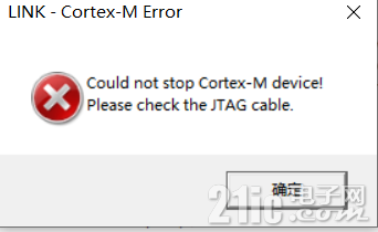

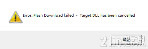

 楼主| yinxiangxv 发表于 2024-8-10 12:33 | 显示全部楼层 |阅读模式

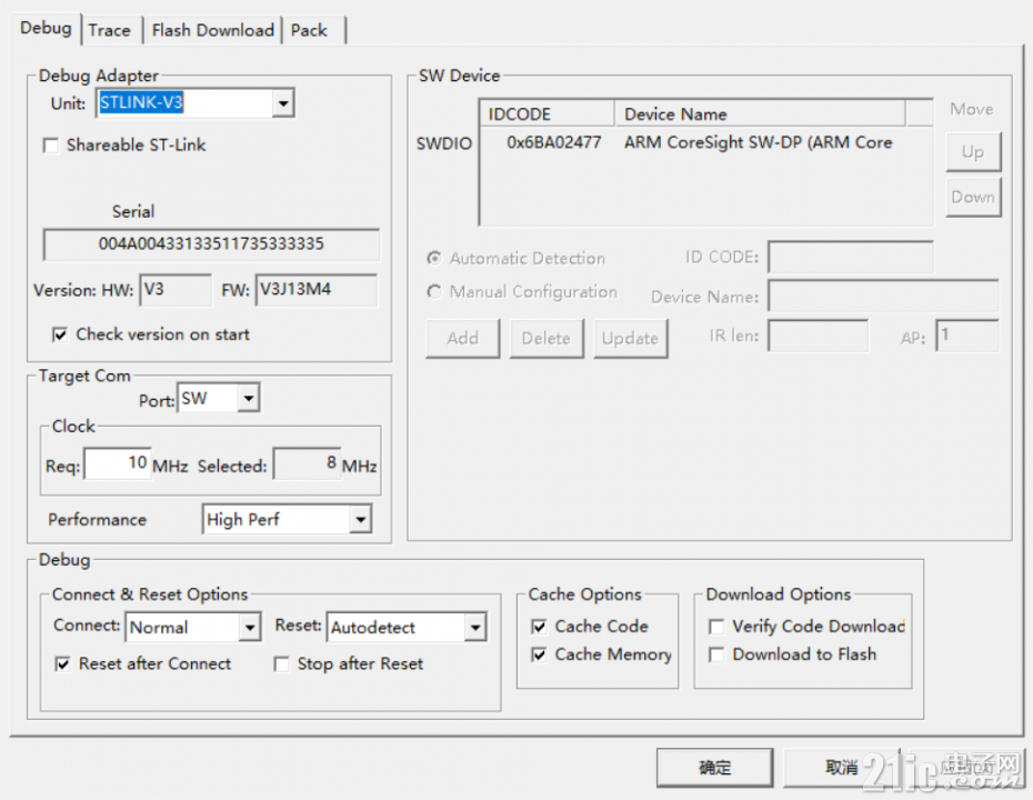

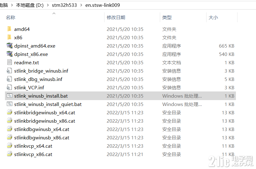

重新更新了驱动
不过这一步依然没什么效果

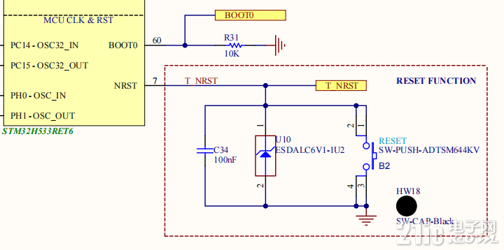

我就按照原理图开始查看:
所以我就按照提示,用跳线帽短接了这两个引脚
就是7和8引脚

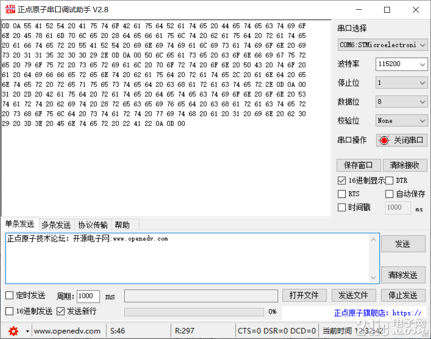

奇迹出现了,可以下载程序了
串口也可以接受到信息了
而服务器人 发表于 2024-8-14 14:02 | 显示全部楼层
为什么短接7和8引脚能够解决这个问题呢?
狄克爱老虎油 发表于 2024-8-17 23:48 来自手机 | 显示全部楼层
给boot0电平拉低啊
