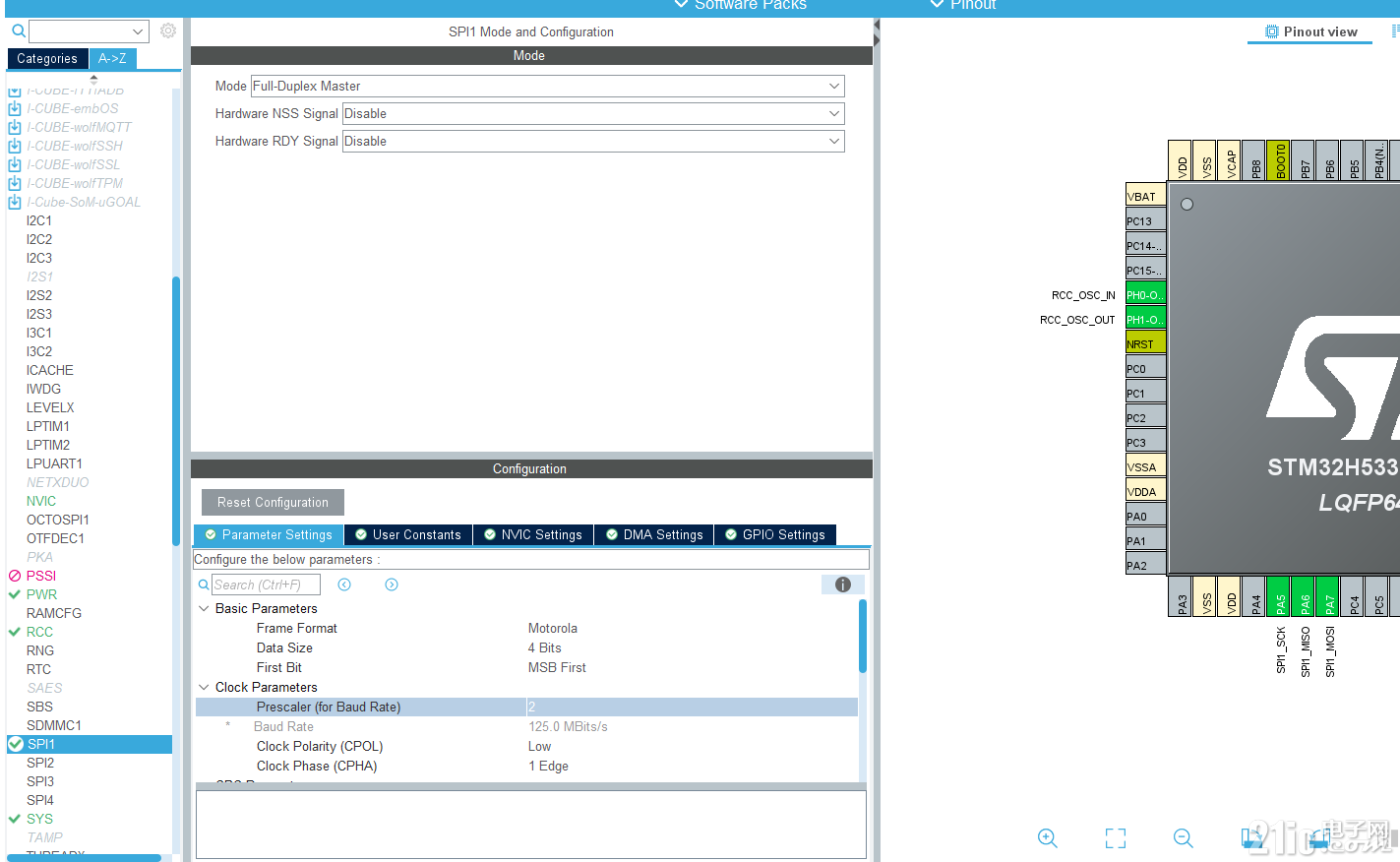

SPI的速度是跟着主频走的,所以SPI可以达到125MBits/s。可以看出来很快了。
但是我们还是要降低速度的,不然屏幕没有反应。

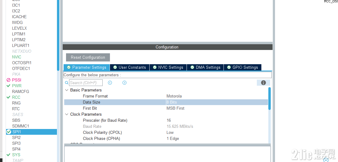

把数据大小从4改到8。
波特率也要降低点。

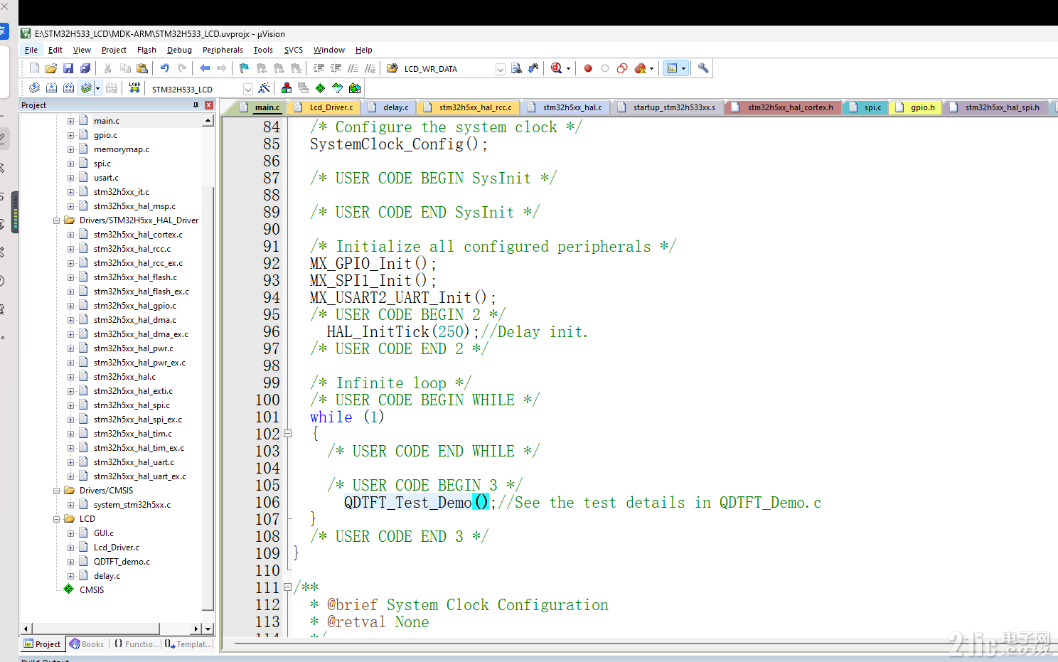

添加上我们需要的函数,然后进行测试。因为用cube生成的,所以我们的SPI发送函数进行修改。
26d11ed6b82a949cda255a58588a2bc0
