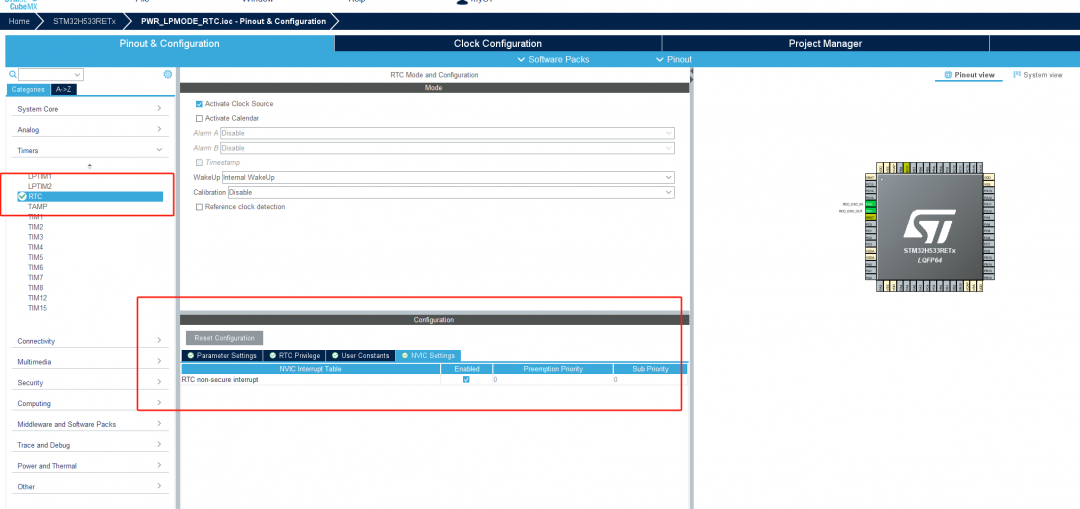

使用CUBE MX配置:
关键代码:

0.3ma,是不是哪里有问题,功耗太高了
