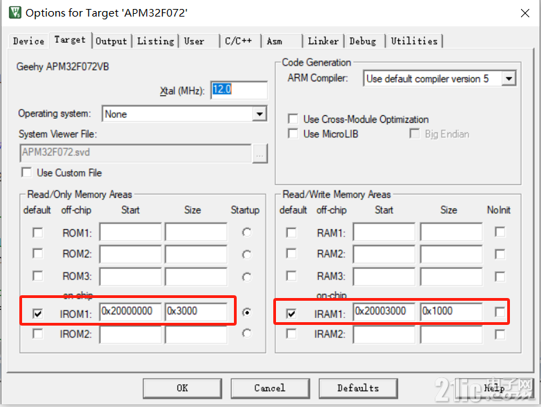

在使用MCU的过程中可能会存在flash块存在异常的现象,导致程序出现跑飞或者读取到的数据错误,我们可以通过将程序放入RAM执行,通过写读验证flash上的数据是否存在异常,排查故障。下面介绍如何基于APM32F072VB实现在RAM运行程序。
1、设置代码区和程序变量区大小
在工程的Options for Target ->Target中将IROM1,和IRAM1都修成在RAM区间,注意按芯片RAM大小来设置,并根据程序大小及变量多少来划分,本例MCU为APM32F072VB,芯片有16k RAM,将前12k设成IROM1用来放代码,将后4k用来当IRAM1存程序变量,堆和栈。
