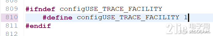

tpgf|  楼主 | 2024-8-15 10:41 | 只看该作者 |只看大图 回帖奖励 |倒序浏览 |阅读模式
需要先打开FreeRTOS.h,这两个宏为1才能使用这个函数
void StartTask03(void const * argument)
  /* USER CODE BEGIN StartTask03 */
        char str[100];
  /* Infinite loop */
  for(;;)
          vTaskList(str);
          Serial_Printf("task_name   task_state  priority   stack  tasK_num\n");
          Serial_Printf("%s",str);
    osDelay(1000);
  /* USER CODE END StartTask03 */
出现X state,也没有栈溢出,未解问题,暂记录于此。
原文链接:https://blog.csdn.net/M3Captain/article/details/141144023

这几个宏是干嘛的啊
kqh11a| | 2024-8-28 12:19 | 只看该作者
FreeRTOSConfig.h 文件中的 configGENERATE_RUN_TIME_STATS 宏也应根据需要配置。
