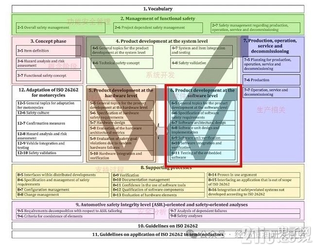

三、VCU L2应用层监控方案
       在功能安全的整个流程中,包括概念阶段、系统阶段、硬件阶段、软件阶段和支持过程,而L2应用层监控方案的开发主要在软件阶段实现。
功能安全开发流程

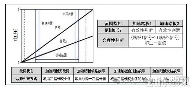

  • 输入信号监控
         L2监控安全相关输入信号,并进行故障判断和处理,包括踏板、开关硬线信号及电机转速、车速、挡位、ESC请求等CAN信号。比如:加速踏板信号监控—
加速踏板信号监控与故障处理

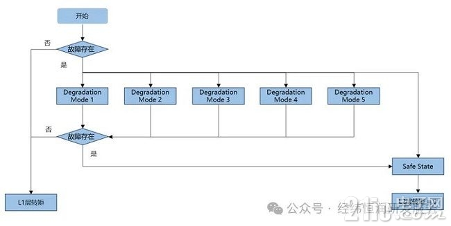

  • 扭矩仲裁
         通过仲裁条件,决定VCU扭矩监控模块的输出。若监控无故障,则L1扭矩正常输出;若监控有故障,则进入对应的跛行模式,对输出扭矩进行限制:
            ① 根据双路加速踏板信号和车速信号监控结果判断进入何种模式,再根据对应的跛行模式的故障处理方式,判定L2计算的扭矩结果
            ② 得到L2计算的扭矩结果后,对L1输出的扭矩进行监控,若出现方向性故障,则直接进入安全模式,关断扭矩输出,若出现绝对量监控故障,则根据差值阈值进入相应的跛行模式,对扭矩输出进行降级处理
信号监控对应模式
扭矩监控对应模式
不同模式(Mode)下的故障处理方式
         根据以上结果,L2进行扭矩仲裁,若无故障则输出L1请求扭矩,若有故障则按对应方式进行故障处理。
L2扭矩仲裁

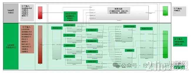

         该项目参考E-Gas标准、符合AUTOSAR架构规范,采用L2应用层监控策略及解决方案,对其原有功能(L1)的监控,实现了对应的安全目标(ASILC)。
         经纬恒润帮助用户提出恰当的安全监控策略、完成L2相关功能的开发、单元与集成测试,同时,在安全监控方案中考虑合理降级策略,平衡可用性&安全性。
L1-L2总体架构图
L2监控层
