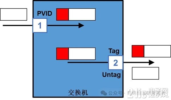

       以下图的报文转发为例:首先,不带tag报文进入交换机端口1,端口1根据自身的PVID属性,给报文加上tag;接着,根据报文tag的VID,查询具有相同VID属性的端口(这里是端口2),发给端口2;最后,端口2根据自身的Tag/Untag属性,对报文的tag进行保留/剥除处理,并把报文从端口2发出。
图 携带VLAN的MAC报文格式
       以上的转发过程能够保证同一VLAN下的正常通信,并隔离不同VLAN的通信。看起来无懈可击,但其中存在一个小问题:当端口收到带tag报文,其VID和端口的VID属性不一致时,交换机会采取什么措施吗?答案是:如果没有特殊设置,交换机照收不误。因为在上述VLAN转发过程中,着重关注的是报文“去向何处”,而对于报文是否来自同一VLAN下的设备,并不太在意,这就容易造成“敌我不分”。过多的非同一VLAN下的报文进入交换机,会影响交换机处理效率,导致通信受阻;更甚者,一旦线路被拦截并伪造信息,这些信息无阻碍的进入交换机后,很可能发送到其他设备上,造成无法估量的损失。因此,对进入交换机的报文,应该进行一定的审查,这就是端口过滤功能:进门前先对暗号!
       开启端口过滤功能后,上图的转发过程中,报文从端口1进入交换机的过程发生变化:端口1先提取报文的VID,判断自身的VID属性是否存在该值,如果存在则接收,报文顺利进入交换机;否则丢弃报文。这样确保报文的发送和接收都来自同一VLAN,提高安全性和效率。
