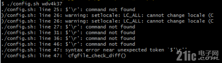

下一步,下一步,直到完成。然后打开Cygwin开始进入到SDK主目录下开始编译。输入./config.sh wdv4k37命令试下,(这个命令是使用的SDK规定就是要这么输入才能编译的,所以不用问为什么?嘿嘿!),命令输入后出现了如下错误:
好吧!遇到问题首先要问网络,然后从网上找到了处理\r‘错误的解决方式,就是对config.sh这个文件进行设置,用命令如下:
sed -i s/\r//config.sh
后面只出现\r‘错误就将前面的.sh文件进行sed命令一下,直到所有\r’错误没有为止。

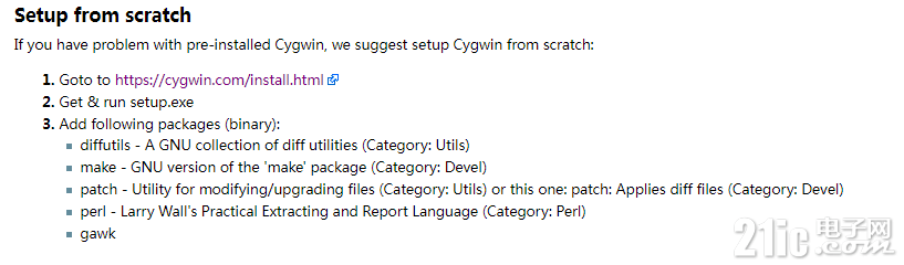

我也不知道这个对不对,没错误出现那就当它是对的吧,继续往下执行make V37CT=V39M命令,然后一点信息都没出来,查看SDK里面也没有生成可执行文件,这个肯定是有问题的。按原厂给的编译说明也没有作用。这会不会是Cygwin没有装好的原因呢?
再去回顾下安装频骤,这里就意识到前面第2张图中的第3点的问题,就是在安装到Select Packages这步时需要添加“diffutils”“make”“patch”“perl”“gawk”这几个包,好吧,那就重新装下Cygwin,将这些都添加上。但时这样重装后再试这make还是没有反应。是不是makegcc有问题呢? 然后查了它们都是有安装的,也用简单的hello程序验证过是OK的。所以问题出在哪里呢? 到了相关网站去留言咨询,对于小白来说,那些回答太专业了,根本就不知道怎么去做,我所想要的就是带实例的那种解答也许能帮上忙。

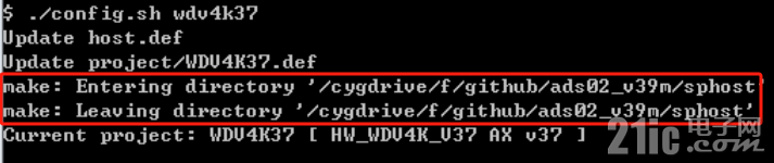

现在用的是WIN7系统,安装的是Cygwin-3.4.10, 是不是这系统有问题呢? 那么就换台WIN10的电脑试下吧,WIN10电脑安装的是Cygwin-3.5.3-1, 换过去后,同样的SDK,在WIN10使用make时是有反应的,虽然有错误担示(如下图),
但总归是有反应的不是,为什么WIN7上的就用不了呢? 发现WIN10上在执行./config.sh wdv4k37命令后会多出两行信息,如下图:
所以说在这个命令下就会有make的动作,那是不是还是说明这个make有问题呢?同样的makefile文件,同样的执行方式,为什么在WIN10上就可以呢? 到底少了哪些依赖呢? 真令人头疼啊!

1. 先是安装另一版本的Cygwin;注意diffutils”“make”“patch”“perl”“gawk”这5个包必须要添加上。将其装入到系统C盘下,目录为C:\cygwin64  。安装时将快捷键添加到WINDOWS的“开始”中,如下图:
2. 安装好后,再将C:\cygwin-2.5.2-1所有文件都拷C:\cygwin64这个目录下,移动不了没有权限的就跳过,复制完后,从“开始”里面打开Cygwin64 Terminal这个快捷键就进入到Cygwin命令窗口了,这时再来试./config.shmake,效果是和Cygwin.bat这个命令窗口一样的。为什么能这样? 作为初学者而言,这些问题就不必去深究了,能用就行。

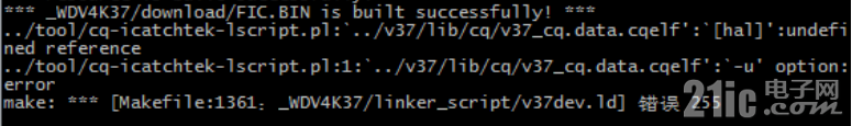

关于make后出现的‘[hal]’和‘-u’错误,我换了一个编译没错误的SDK来试,两台电脑都是可以编译成功的。就开始试的那个SDK会出现这个错误,所以可以判定的时这个错误是和SDK有关。正确make后的结果信息如下:
*** _WDV4K37/download/WDV4K.bin is built successfully! ***
*** FRM is built successfully! ***
Building v37 : WDV4K HW_WDV4K_V37  done
在看不懂错误信息的情况下该怎么办呢? 那就只能试错了,就是将好的SDK中的文件一点一点的拷贝覆盖到有问题的SDK中,直到错误信息消失为止,先拷多点,等问题解决时的那个点,然后再将范围缩小,这里定位到了SDK第一级目录下的V37目录中的lib文件夹有问题,更换这个后[hal]’和‘-u’错误没有了,然后出现了一个新的错误,如下:
这里就是编译时生成的_WDV4K37这个文件夹出问题了,可以直接将这个文件夹删掉,也可以在_WDV4K37\_v37\customization\hostfw这个目录下将libhostfw.a这个文件替换成能编译通过的SDK中的这个文件。删除或替换后问题解决。
