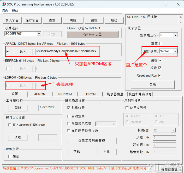

MB0036开发板小伙伴反馈用烧录器下载以后就无法使用串口ISP下载了, 实际应用中很多时候是需要用串口下载的,其实只要注意1点,烧录时擦除选sector不要把LDROM区的代码擦除了。  MB0036开发板上型号是SC95F8767第一步: 通过programming tool 加载8767 ISP的恢复工程,不要改变任何配置,直接烧录,烧录后的启动是从LDROM,4K, 这个状态ISP的下载是OK的
第二步: 重新打开programming tool,只加载APROM区域, 擦除选Sector,Option里的Start from LDROM Size这两个配置不要动,其他选项按照需要设置.
第三步:板子重新上电,检查应用程序正常跑起来;打开ISP串口工具,升级hex文件,复位单板,就开始升级了。 MB0036开发板是自动复位的,有些板子或者IC需要手工复位.
