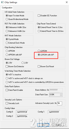

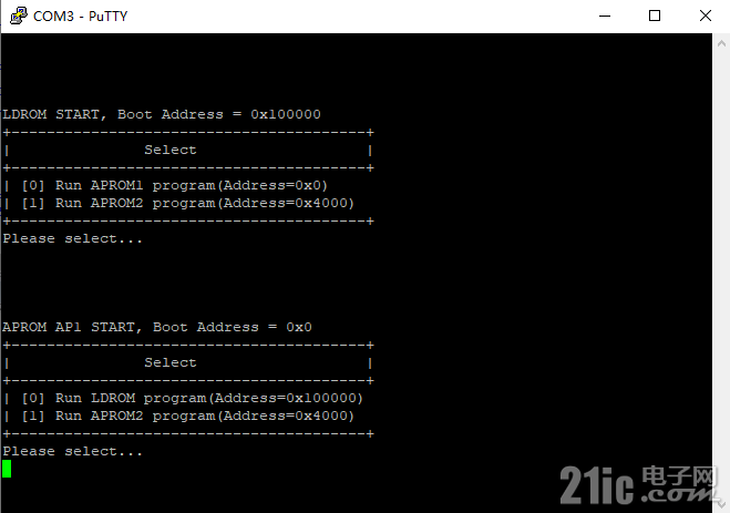

此范例有3个M031应用程序,通过IAP方式,更改中断向量表地址,和MCU系统复位,跳转到所需执行的应用程序。

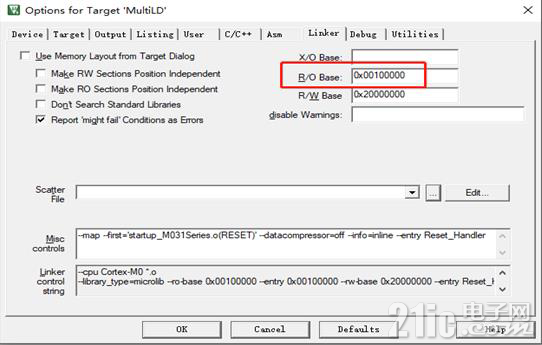

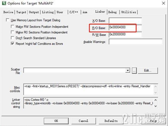

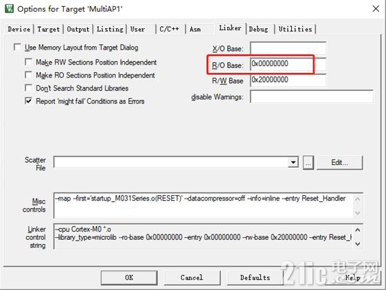

此范例有3个应用程序:
 应用程序MultiLD为放置在LDROM区域代码,开始地址为0x100000;
 应用程序MultiAP1为放置在APROM区域代码,开始地址为0;
 应用程序MultiAP2为放置在APROM区域代码,开始地址为0x4000。
