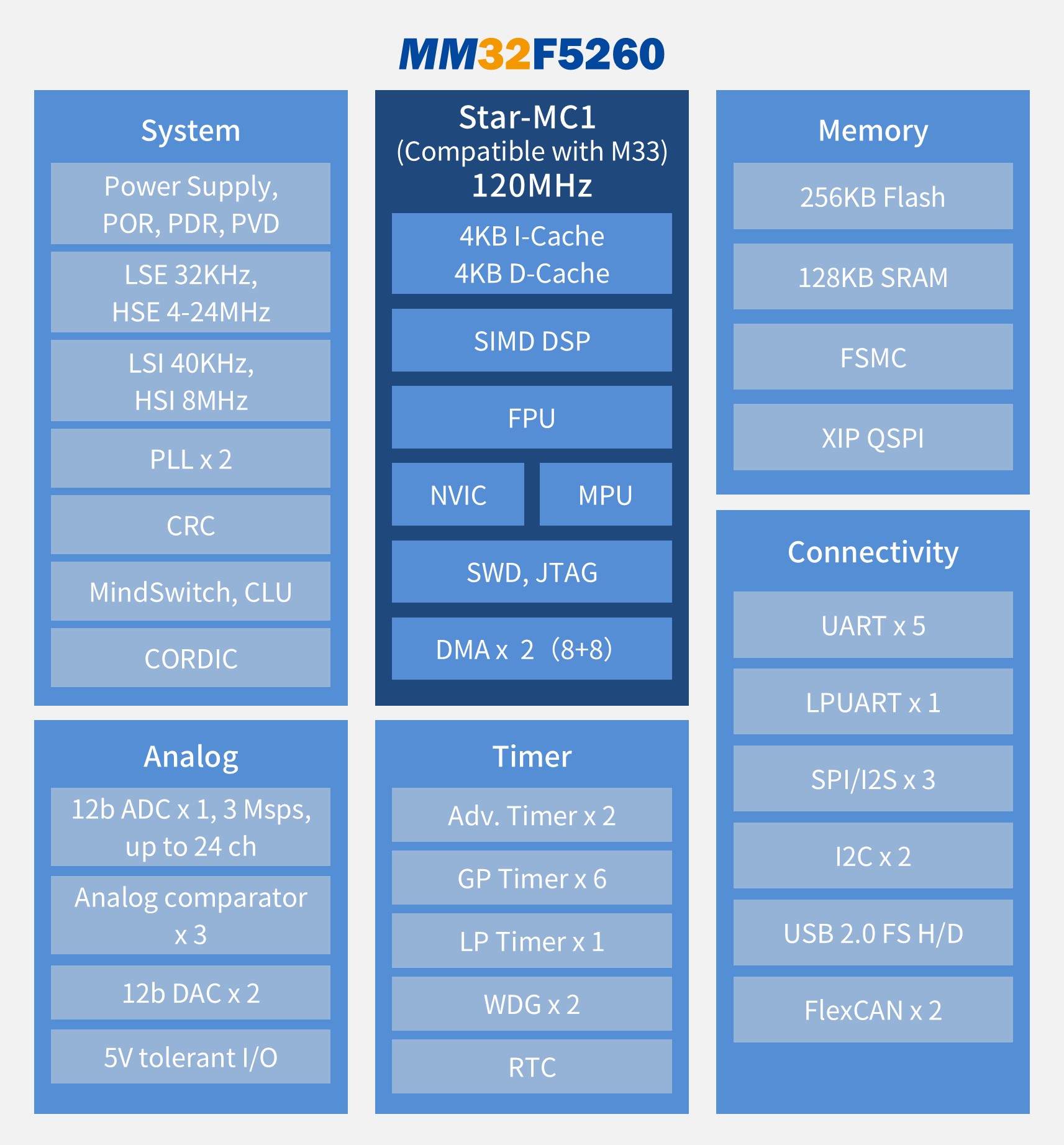

灵动·天枢 MM32F5260(点击查看详情)
- 120MHz 安谋科技 (Arm China) Star-MC1处理器,DSP+FPU+CORDIC,4KB+4KB L1 Cache
- 256KB Flash,128KB RAM,FSMC + XIP Quad-SPI 存储器扩展接口
- 多达 USART/LPUART x 6,SPI x 3,I2C x 2
- 1x 全速 USB,支持 Device & Host 模式
- 2x FlexCAN 模块,支持CAN 2.0B
- 2x 高级定时器,2x 3Msps 12b ADC,支持双电机控制
- 低功耗,DeepStop模式漏电<20uA,Standby漏电最低0.59uA
- 2.0-5.5V 供电,IO 可 5V 容忍,105C Ta 工作温度
- 引脚兼容 S**F103 & S**F407
- 封装形式:LQFP48,LQFP64,LQFP100

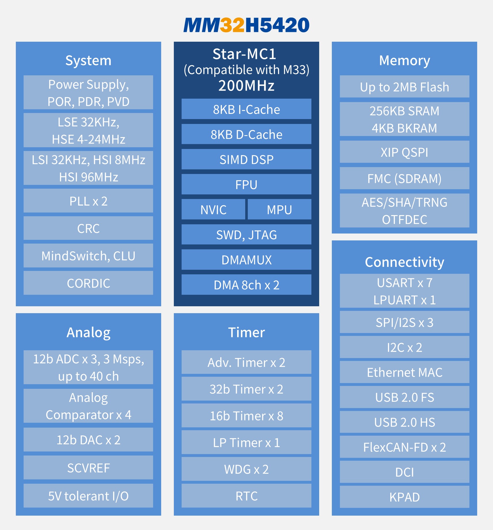

灵动·天玑 MM32H5 系列
灵动·天玑 MM32H5420(点击查看详情)
- 200MHz 安谋科技 (Arm China) Star-MC1处理器,DSP+FPU +CORDIC
- Up to 2MB Flash,256KB RAM + 4KB Retention RAM
- 多达 USART/LPUART x 8,SPI x 3,I2C x 2
- 1x 以太网 10/100Mbps MII/RMII 接口
- 1x 高速 USB,1x 全速 USB
- 2x FlexCAN 模块,支持 CAN 2.0B 和 CAN-FD,最高 8Mbps
- 摄像头接口 DCI,最大14位宽,支持Bayer/YCbCr/RGB/JPEG格式
- 16 位并口 FMC,支持SDRAM 和 8080 屏
- 硬件AES-128,SHA-256,TRNG,支持基于AES的在线解密
- 2x 高级定时器,3x 3Msps 12b ADC
- 2.7-3.6V 供电,IO 可 5V 容忍,105C Ta 工作温度
- 封装形式:LQFP64,LQFP100,LQFP144
