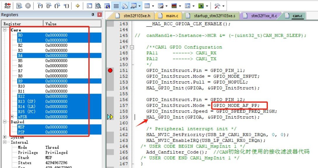

用APM32F103RCT7 直接替换原产品用的STM32F103RCT6,程序不改可直接下载应用,但是仿真不了,每次都是死在MX_CAN_Init里,请问大家有没有遇到过的,STM32的程序肯定是好用的,我又测试了不同的STM32例程,只要不带CAN功能没问题,有CAN功能的全都死在MX_CAN_Init里

感谢大神提供的例程,经过测试发现仿真不了的问题仍然存在,屏蔽CAN1的初始化就正常,只用CAN2收发正常仿真正常,确切的卡死位置都是PA12的管脚初始化,重新测试其他STM32的例程也是一样的原因,屏蔽下面几条语句就能仿真了,当然这时候CAN1收发功能不好用,请问一下您这个软件如果没问题的话,硬件什么情况下会有这种现象呢?
        GPIO_InitStructure.GPIO_Pin = GPIO_Pin_12;
        GPIO_InitStructure.GPIO_Mode = GPIO_Mode_AF_PP;        //¸´ÓÃÍÆÍì
        GPIO_Init(GPIOA, &GPIO_InitStructure);                        //³õʼ»¯IO

加了这句没什么作用,现在问题是只要执行PA12初始化,所有寄存器全清零了,只要PA12模式不是GPIO_MODE_AF_PP就没这问题。没发过图片也不知道能不能显示出来。

我感觉你要不要检查下硬件,比如PA12 PA13是挨着的,会不会是有连锡导致PA12影响了烧录脚。

感谢大神,确实是硬件问题,自己拆换的原来STM32的片子,应该是没焊好,找人重新焊了一下就好了,现在仿真正常
