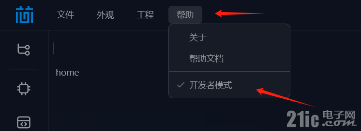

进入开发者模式:点击顶部菜单栏  帮助 >> 开发者模式
9f09799552e29e2846aeb4ed9bbb08a9

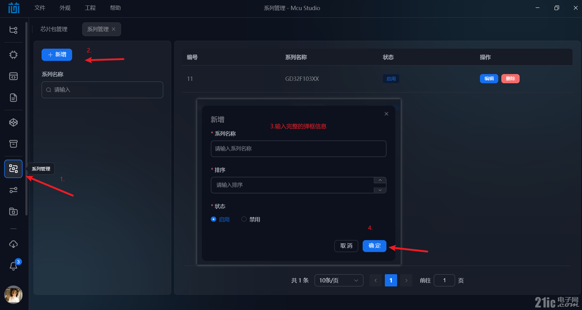

添加芯片系列,点击左侧菜单栏 系列管理,进入系列管理页面,点击 新增,输入完整弹框信息,点击 确定,即可成功添加芯片系列。

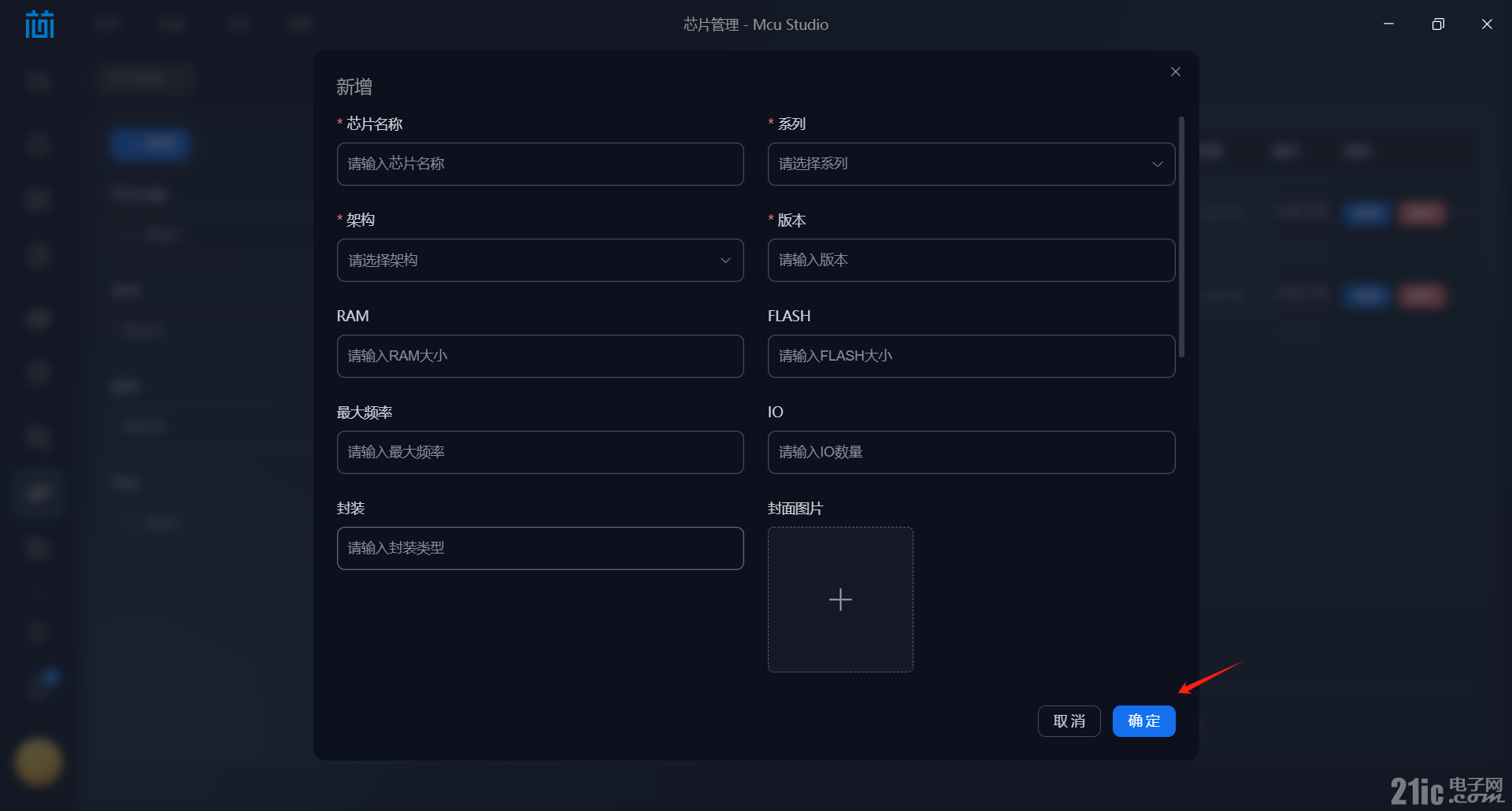

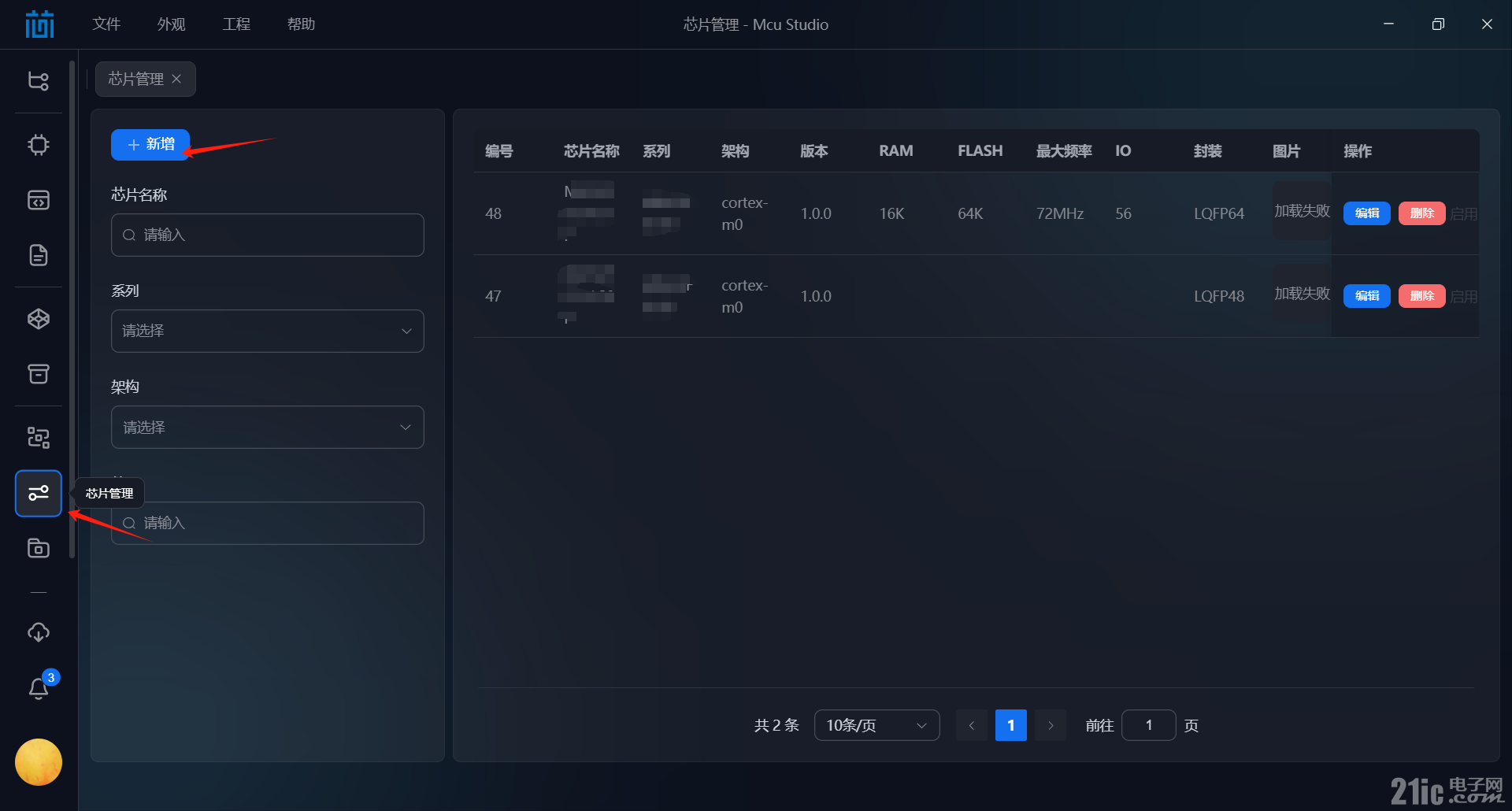

添加芯片型号,点击左侧菜单栏 芯片管理,进入洗牌管理页面,点击 新增,输入完整弹框信息,注意是否发布要选择调试模式,点击 确定,即可成功添加芯片。

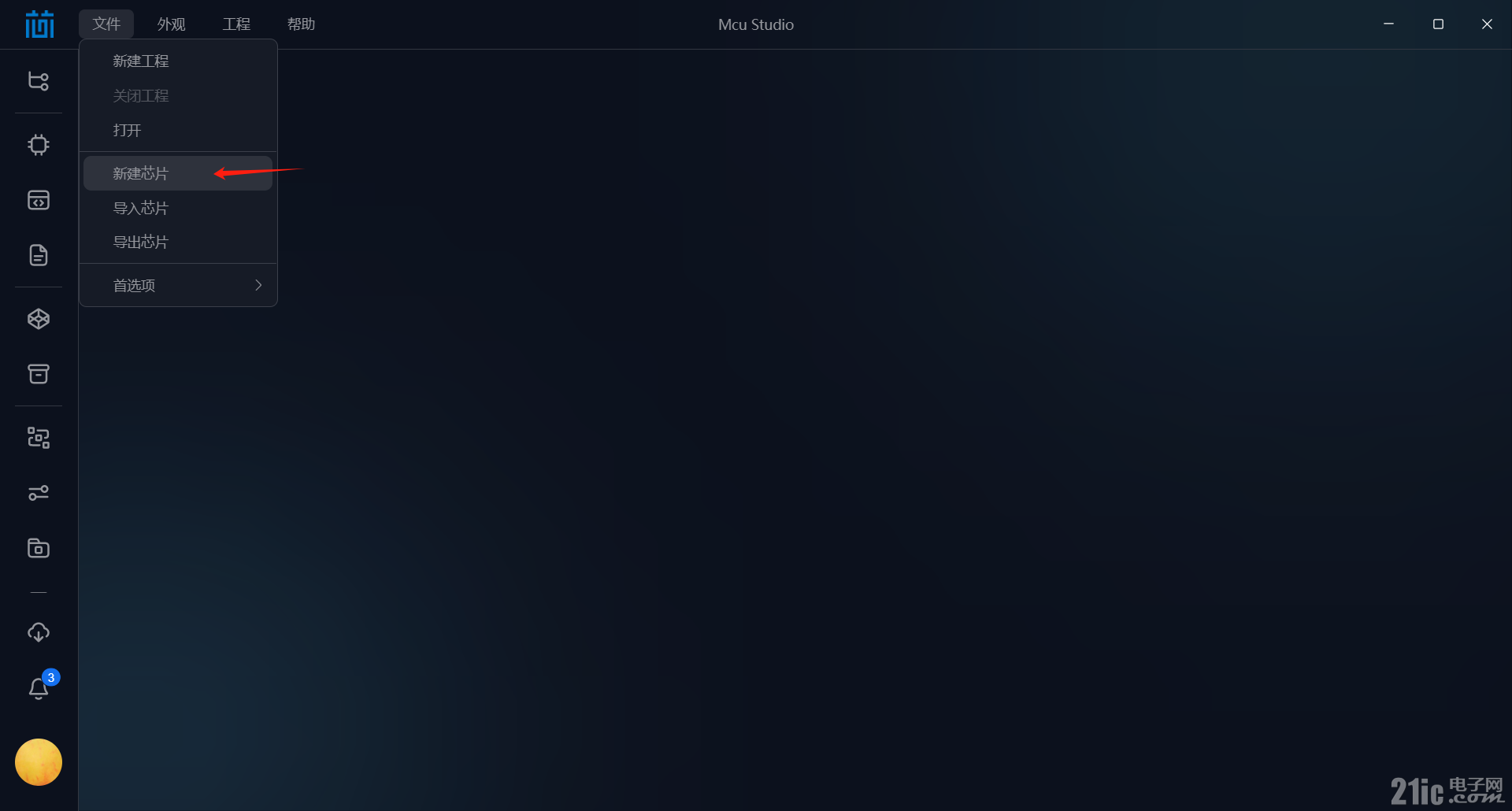

创建芯片描述文件(MVL),点击顶部菜单 文件>> 新建芯片,即可进入芯片试图配置界面。

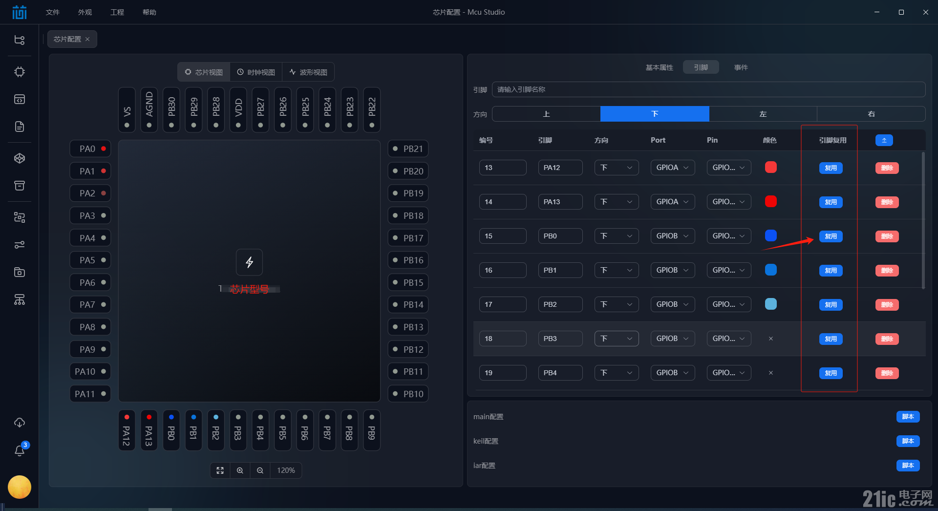

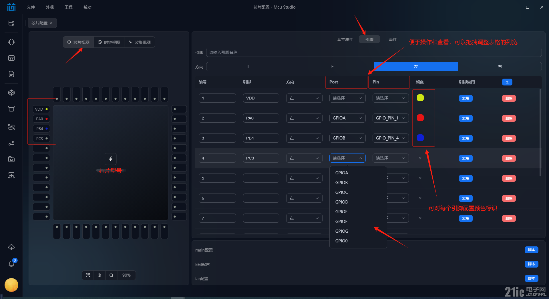

选择芯片视图的基本属性选项卡,填写芯片的信息,
通过配置封装类型和引脚数,自动生成芯片引脚(提示:芯片视图可以通过鼠标滚轮进行放大和缩小)。
78e52a0052d94a7463dd2fd4211c86b3
选择芯片视图的引脚选项卡,配置引脚信息,填写完整后会显示相关的芯片,也可对每个引脚进行颜色标识。
333bfcbd20ee84a3136a8f799824d360

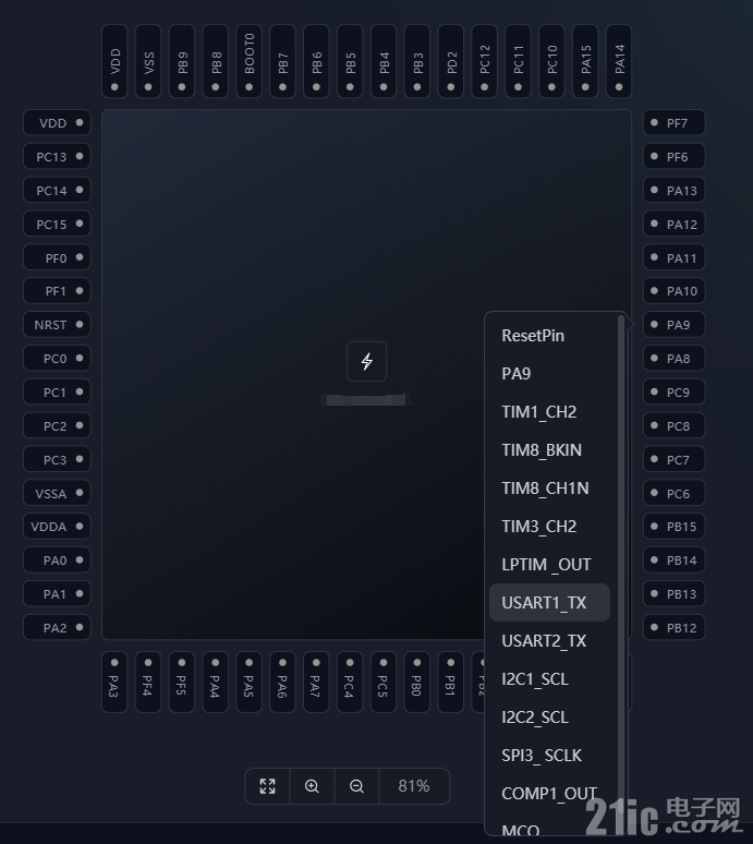

配置引脚的复用: 可以针对每个引脚配置它的复用功能,点击要配置的引脚的 复用
87cfe6dd2ade6264dc1ad4de47d8f4aa
出现弹框,输入此引脚的所有可复用功能,确定之后该引脚就有了对应的复用功能。
b7c6318eda95d3f863db5021dfcddbaa

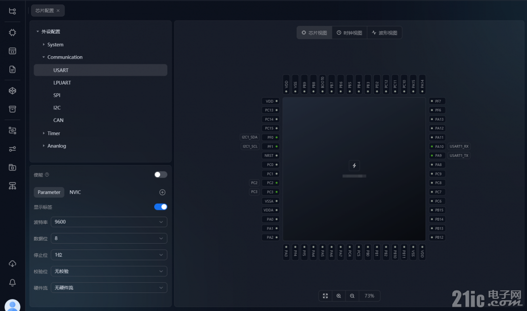

点击引脚,选择需要配置的引脚功能。
7c899e11da664ec3e1fa9f18c3201d87
选择完成后,会显示当前的引脚功能。
842b8e64320fed3ad927449177616f41
