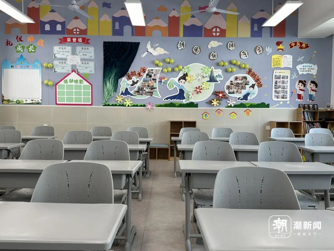

“前排同学的椅子靠背往后倒,确保不会撞到后排同学的课桌上,反复试验,才找到两排课桌间的最佳距离是80公分,这样既能让教室空间利用率达到最高,又能让同学们实现躺睡。”这个暑假,杭州市北塘河小学两个年级共16个班级,都实现了课桌椅的更新替换,摆上了一张张可以躺睡的课桌椅。

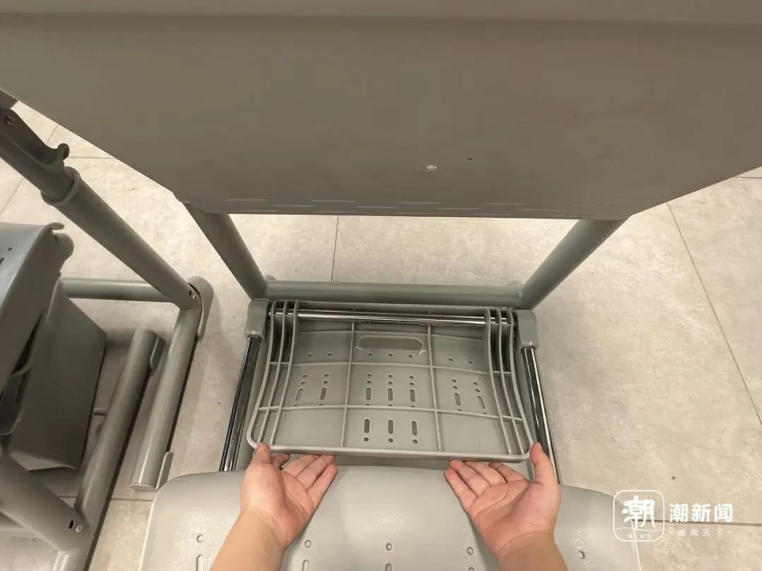

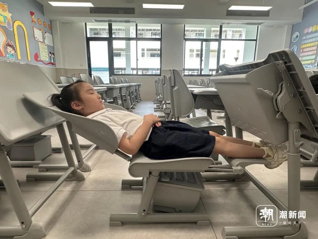

从外观上来看,这些课桌椅和普通桌椅差别不大,但打开隐藏功能后,就能变成一张可以躺睡的“小床”,比如椅子顶端有一个头托,平时隐藏在下面,使用时往上拉,用来支撑颈部;椅子下部藏着一块折叠脚踏板,拉出后用来摆放双脚;坐在椅子上,轻轻按下两边的扳手,用力向后靠,就能把椅背往后调,实现不同角度的躺睡。
躺睡椅下隐藏着折叠脚踏板
除了椅子可以“变形”之外,按下课桌左右两边的扳手,就能将课桌侧抬起,为前排躺下的椅子留出足够的躺平空间。

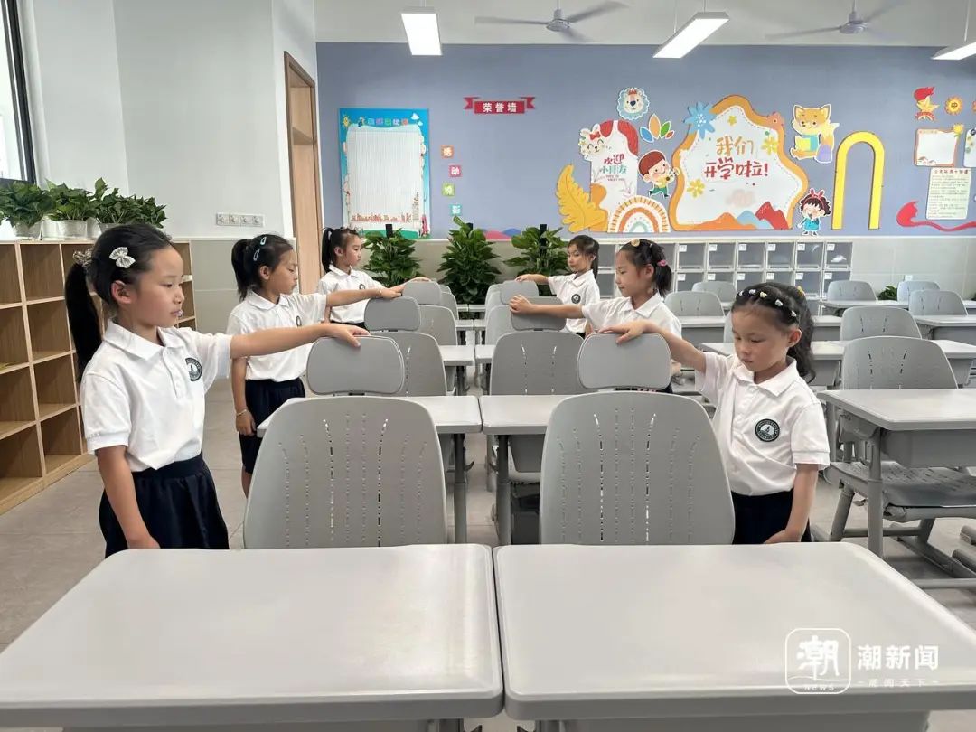

学校副校长徐娇翔介绍,目前躺睡课桌椅已经全部布置到位,学校老师一次次实操后,编排了一套“躺睡十二字”收放口诀、分解动作教学课件。
“一拉头枕,二坐凳子,三抬桌板,四抽搁板,五翻搁板,六压椅背。”采访当天,学校邀请了一年级新生和二年级的同学来试着体验,大家都是新手,但在老师指导下,掌握得都很快,整套流程慢慢操作下来,不到一分钟。
下一步,学校打算一年级新生在体验营时教会他们,二年级开学后学习。9月1日开学后,全校同学都能实现在教室躺睡。

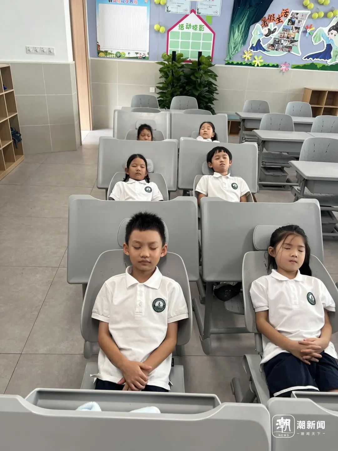

为了落实午睡躺睡这件事,北塘河小学特地将午睡时段进行了科学划分,12:10~12:20为入梦前奏曲,教室午睡轻音乐响起,学生将桌椅调整躺椅模式;12:20~12:50为甜梦沉浸时,是孩子们的午睡时间;12:50~12:55为音乐唤醒礼,通过播放轻音乐,将孩子们从睡梦中唤醒,学生收好躺睡桌椅,躺椅调整成直立状态,整理好小毯子。
