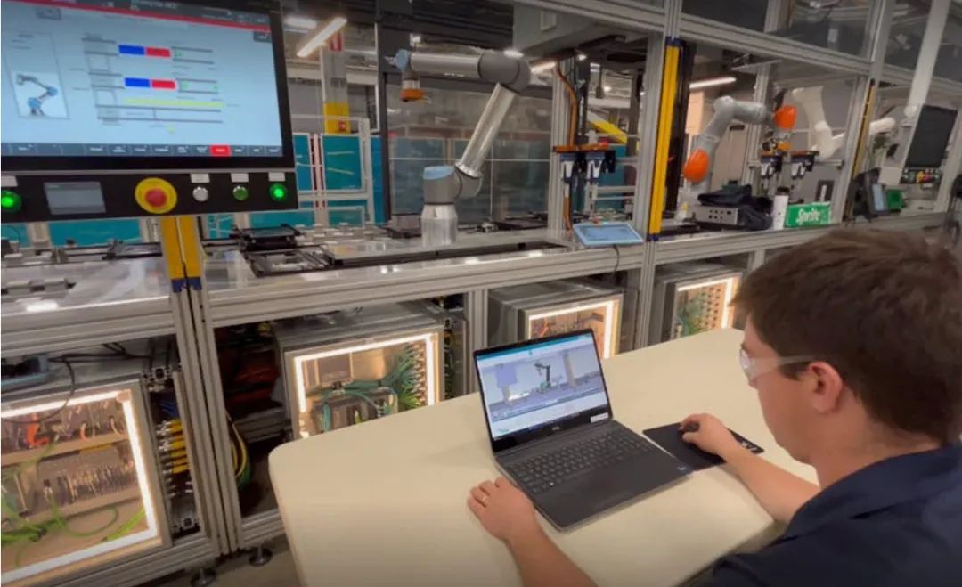

▲在Tecnomatix Process Simulate中评估用于生产的机械臂。
