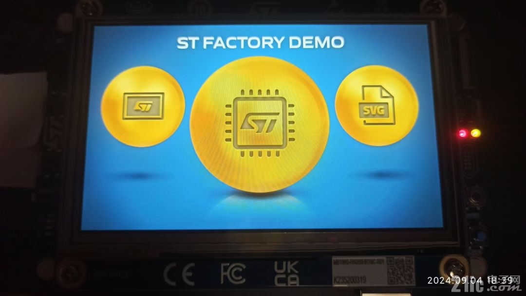

首先,感谢21IC和ST提供这次评测机会。
STM32H7S78-DK是一个非常不错的产品,刚拿到开发板就被精美的开机DEMO惊艳了,真不忍心用自己写的粗鄙的程序将DEMO覆盖。STM32H7S78-DK应该是一个聚集了各种技术的集合体,对开发者的技术要求还是挺高的,所以后面的评测本质也可以说是一个学习的过程。
如果不是有这样一个便利的集成化大屏的开发板,很难想象我会误入TouchGFX领域并产生兴趣,因为TouchGFX开发好像将传统的MCU引向了另一个领域。
好吧,开始了:

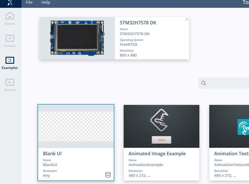

1、TouchGFX新建工程
Examples->Select Board Setup,然后搜STM32H7S78-DK
例子中选择最简单的Blank UI,然后生成新的工程。
放置一些部件
增加一个Interaction1,其中Action 选择 Call new virtual function,将function Name命名为ledToggle
ledToggle函数将由Screen1ViewBase的成员函数实现。
然后F4生成代码,可以用STM32CubeIDE或其他工具编辑,也可用STM32CubeMX继续做其他资源配置。
2、手工修改部分

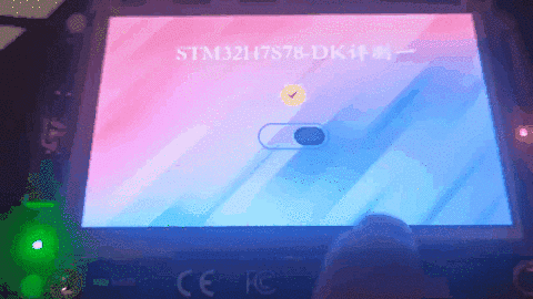

三、效果
四、总结

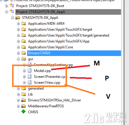

1、TouchGFX 部分的程序用的是C++。
2、TouchGFX 生成的程序中,主要可以修改的部分在gui下。为了简单本文没有严格按照MVP架构编写。
