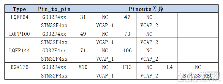

GD32F4xx 和 STM32F4xx 硬件引脚对比如表 2-1. GD32F4xx 和 STM32F4xx pin 对比所示,由该表可知,GD32F4xx STM32F4xx 完全硬件兼容。
注意:
1. NC 代表可接高、可接地、可不接。
2. STM32F4xx 的 VCAP_1/2 引脚一般是通过阻容接地,若采用 GD32F4xx 替代,建议可直接
通过电阻接地,电容可省略。
3. STM32F4xx 的 BYPASS_REG 引脚一般接地或接高,不影响替换。
4. 注意 PDR_ON 引脚需通过 10K 电阻上拉。

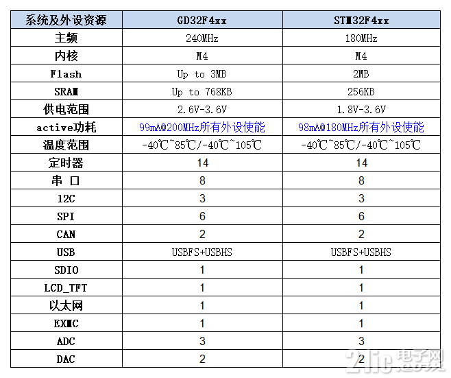

GD32F4xx 外设资源丰富,可实现对 STM32F4xx 外设资源的覆盖,具体系统及外设资源对比3-1. GD32F4xx STM32F4xx 系统及外设资源对比所示。
表 3-1. GD32F4xx 和 STM32F4xx 系统及外设资源对比

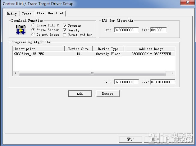

选型后,再次打开 Option for Target 配置对话框,点击 Debug 选择所使用的烧录器,之后点Utilities->Setting,弹出如4-3. 下载算法选择窗口对话框,点击add选择对应的下载算法。
之后可将修改的工程其他配置与原工程进行对比,排查预定义宏、工程优化、FPU 配置等是否一致,不同的地方可进行修改调整,修改后可进行烧录测试。

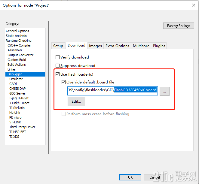

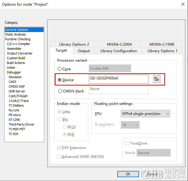

首先安装 IAR 选型包,如图 4-1. AddOn 选型安装包所示,AddOn 选型包中双击IAR_GD32F4xx_ADDON. 3.0.0.exe 选择 IAR 安装路径默认安装即可。安装选型包后,打开应用工程,打开 option 对话框,选择 general options->Target,可进行设备选型,如4-4. IAR 工程选型所示。
选型之后,可以 check 下链接文件以及下载文件是否已更换,如图 4-5. 链接文件选择和图 4-6.下载文件选择所示,选择 GD32 对应链接文件以及下载文件。
图 4-5. 链接文件选择
图 4-6. 下载文件选择
配置完成后,即可进行烧录下载及调试测试。

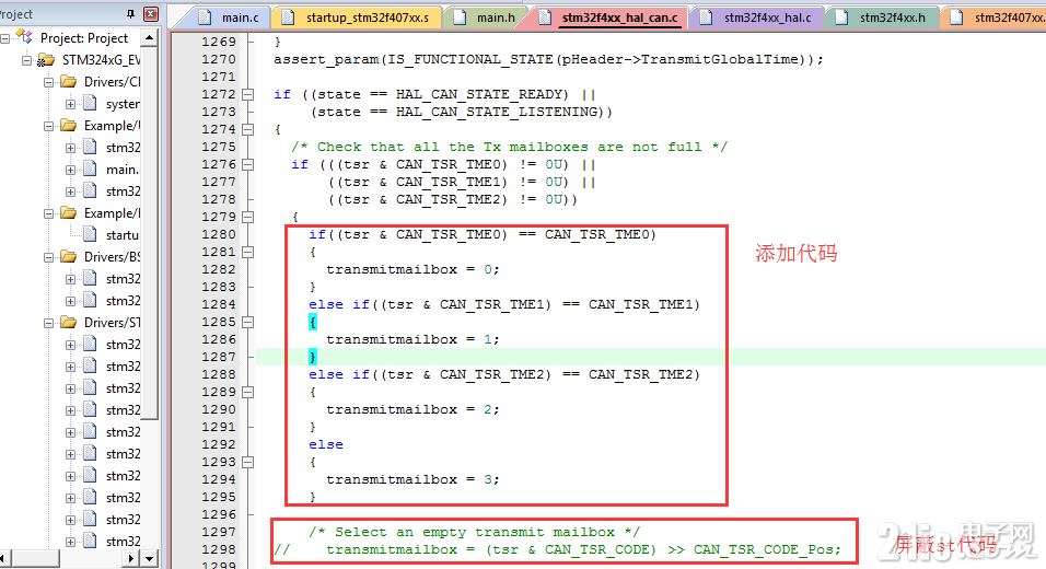

若使用 STM32 Cube 库,在连续发送且不判断上一帧数据发送完成的情况下,可能存在概率性丢帧情况,该问题的原因在于 NUM[1:0]控制位 GD32 STM32 的行为不一致,在有 mailbox为空的情况下,STM32 Code 位为最小的那个空的 mailbox,而 GD32 NUM[1:0]位是正在处理的那个 mailbox。因而建议可通过判断 TME0/1/2 来选择邮箱,具体修改代码如4-7. 改代码示例所示。

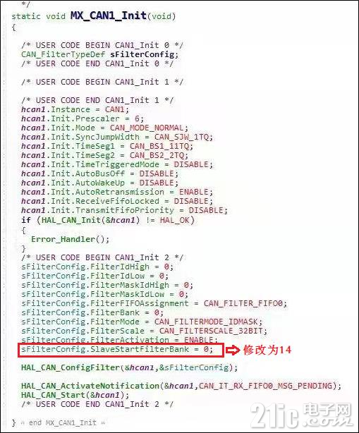

若使用 STM32 Cube 库,建议将 CAN 初始化中 SlaveStartFilterBank 由 0 改成 14,否则会出CAN0 没有过滤器可用导致无法接收数据,具体修改如4-8. 修改代码示例所示。4-8. 修改代码示例
