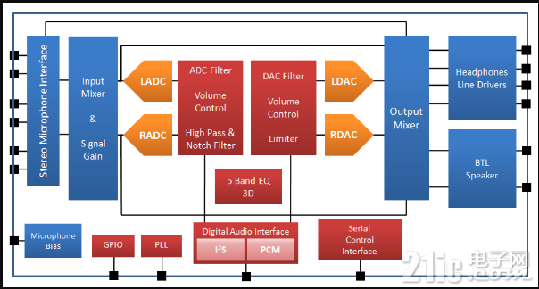

NAU88C22YG 是一款低功耗、高质量的编解码器,适用于便携式和通用音频应用。除了精密的24位立体声 ADC 和 DAC 外,该设备还集成了广泛的附加功能,以简化完整音频系统解决方案的实现。
NAU88C22YG 包括扬声器、耳机和差分或立体声线路输出的驱动器,并集成立体声差分话筒的前置放大器,显著降低了外部组件的需求。PLL 也可用于使用从 8MHz 到 33MHz 的任何常用系统时钟为编解码器精确地生成任何音频采样率。
