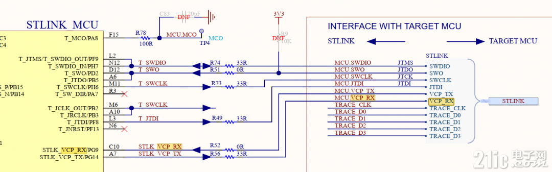

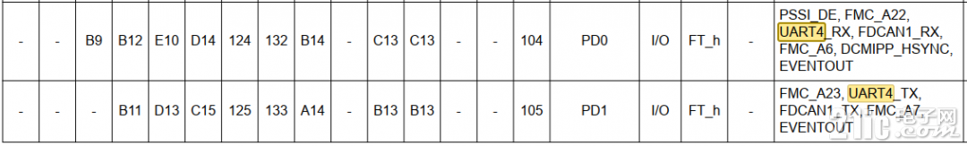

板载的STlink有虚拟串口通信的功能,连接到H7芯片的PD0与PD1引脚。

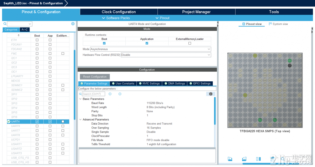

在上一次项目的基础上,打开图形化配置界面,配置UART功能。
默认的引脚不是PD0与PD1,手动更改一下即可。
点击保存,自动生成代码。

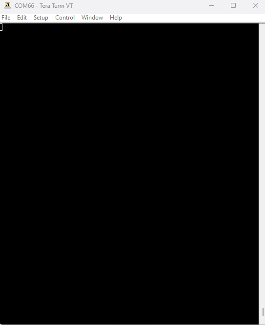

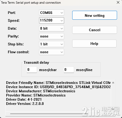

打开串口工具TeraTerm,配置串口参数:
实物效果:

最右侧是bga封装的引脚图,一打眼以为是点阵图形
