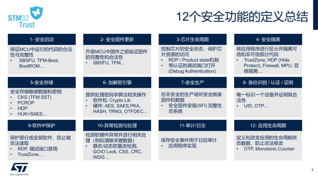

首先是安全功能,STM32Trust涵盖了12项安全功能,这些功能都是根据一些主流安全技术标准和法规的共性要求而总结出来的,能够很好地契合客户使用场景对安全功能的需求,并符合安全标准要求。
以上安全功能的具体实现方式请参考相应的产品手册。基于以上的安全功能,STM32Trust提供一系列的安全服务和解决方案,包括底层的硬件支持,上层软件包,软件库,参考实现,以及一些配套工具等等。
安全服务主要覆盖的内容包括这几类:
  • 安全启动和安全固件更新
  • 安全固件安装SFI(安全生产解决方案)
  • 加解密方案
  • 可信执行环境 (TEE)解决方案

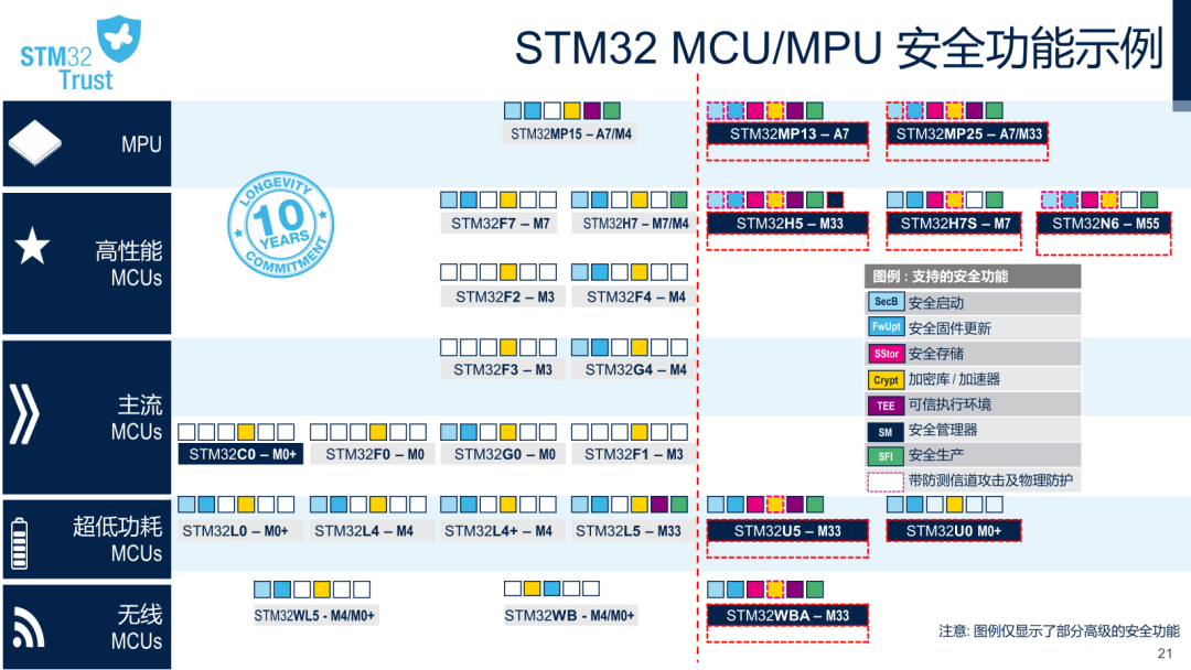

STM32系列支持的安全功能及安全服务示例如下图:
这些安全服务和解决方案可用于我们的大多数产品组合,通过提供安全功能的参考实施及解决方案的安全服务,STM32Trust满足了开发者的安全需求。

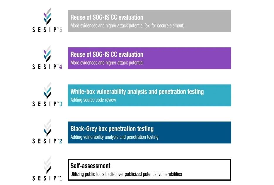

SESIP-Security Evaluation Standard for IoT Platforms由GlobalPlatform主导的针对物联网平台的认证体系,GlobalPlatform(GP)是跨行业的国际标准组织,开发、制定并发布安全芯片的技术标准, 因此SESIP认证在安全认证领域更有知名度。SESIP现在已经是欧洲标准EN 17927网络安全评估方法。
SESIP的安全认证分为五个级别,随着级别的增加,测试的复杂性和严格性也会增加。
  • SESIP 等级 1是一个基于自我评估的级别,可提供基本级别的安全保证。
  • SESIP 等级 2是一种黑盒测试,围绕有时间限制的渗透测试进行, 可提供中等程度的安全保证。
  • SESIP 等级 3是一种白盒测试,围绕有时间限制的源代码漏洞分析与有时间限制的渗透测试相结合进行,测试包含了逻辑攻击,侧信道攻击等物理攻击的部分,可提供一个强健的安全保证。
  • SESIP等级4和SESIP等级5是测试实验室可以复用SOG-IS CC认证的评估方法,达到能够对应安全芯片等级的安全级别。 3683266e2a05bb82bb.png
由此可以看出对于通用微控制器来说,SESIP等级3已经是最高的安全保证级别,有了SESIP 等级3 认证,相关产品就能提供更坚实的信息安全保证。
SESIP的评估方法还可以和其他的一些评估认证体系有一定的对应关系,符合多种标准和规范,设备制造商能够凭借使用获得SESIP认证的芯片产品,简化并加快终端产品的认证速度及复杂度,降低测试成本,并缩短产品上市时间 。

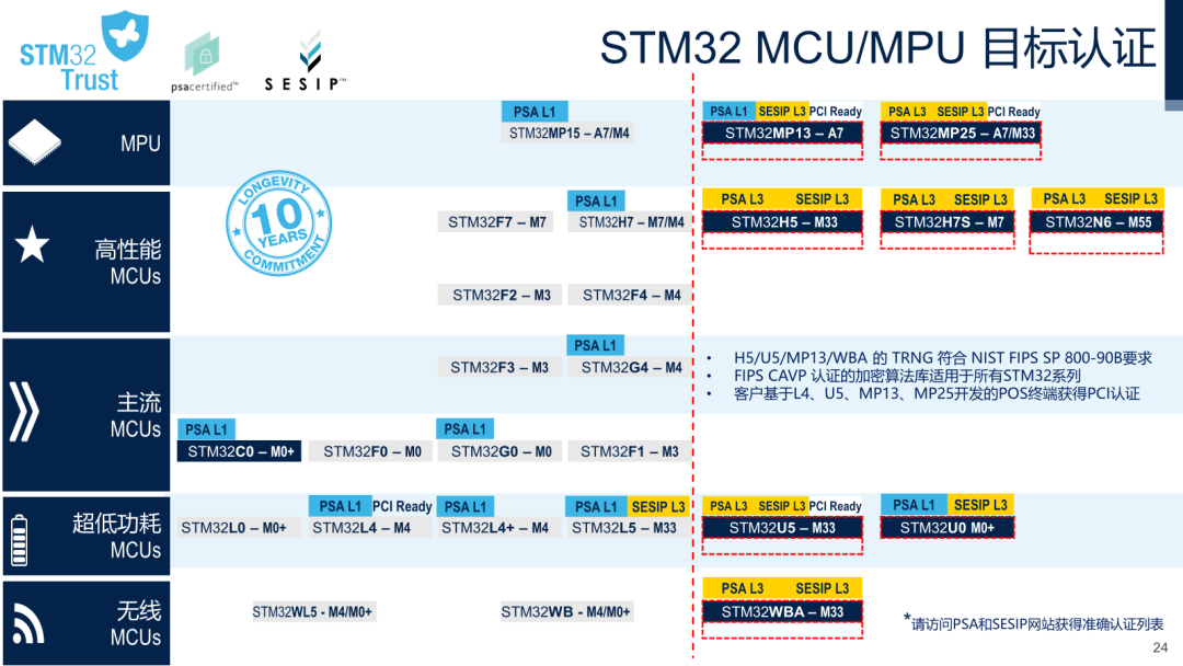

目前已经获得相关目标认证的STM32系列产品请见下图所示:
  • 第三方认证提供了ST产品安全稳健的证据
  • 展示了ST在安全领域的专业知识和实力
  • 客户使用ST的产品能充满信心并简化其产品的认证流程
认证产品的准确列表可以访问PSA和SESIP网站。
