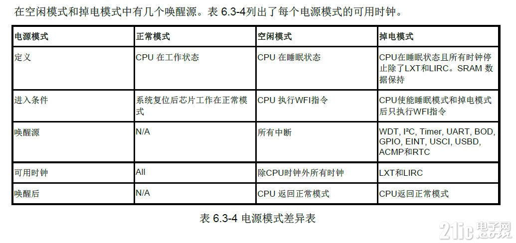

 楼主| 734774645 发表于 2024-9-14 14:58 | 显示全部楼层 |阅读模式
看了M031的手册如上,掉电模式的唤醒源有GPIO,那么可以用GPIO做一键开关机吗,然后通过通过触发掉电模式作为关机状态。IO按下唤醒,再按下触发掉电模式关机,这样可以通过按下的时长实现不同的功能,比如长按3秒开机关机。短按是别的功能。
我这个想法是不是可以实现,另外手册没看到掉电模式下的功耗电流。不太确定。
