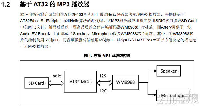

hhdhy|  楼主 | 2024-9-20 09:22 | 只看该作者 |只看大图 回帖奖励 |倒序浏览 |阅读模式
请问雅特力,F403芯片方面,有内存卡/u盘读音频 iis播放音频的列程嘛

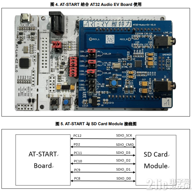

muyichuan2012| | 2024-9-20 09:33 | 只看该作者
有的,可以看看这个案例。AN0039 Audio Decode by HELIX MP3
介绍了如何将开源Helix MP3解码算法移植到AT32F4xx单片机方法。
下载地址   https://www.arterytek.com/file/download/1326
