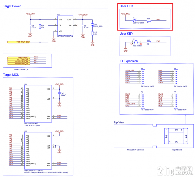

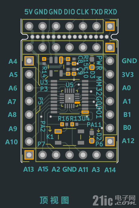

首先看看pcb图和原理图:
由原理图可知,按钮和LED分别占用了PA2PA11两个GPIO口。从官网下载了MM32G0001的官方例程,并不匹配这个开发板。为了能顺利实现点亮LED,需要对GPIO中的GPIO_LED_Toggle工程进行必要的改造,就是把LED映射口和管脚改一下就行。
