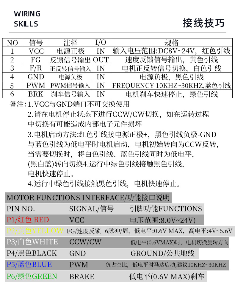

如上图是电机的接口,高电平都是5V左右,PWM与速度反馈信号可以直接连接到3.3V的stm32芯片引脚吗?
dirtwillfly 发表于 2024-9-30 17:11 | 显示全部楼层
不清楚。建议找卖家问下是否兼容3.3v电平。有实物的话可以直接接上测试下
