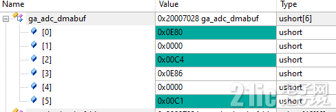

在使用GD32F470的ADC0和ADC2分别采集数据,并使能DMA传输数据时,发现采集到4个通道的数据,总会有一个通道的数据是0.但每次采集数据为0的通道并不固定,于是放大了DMA存储数据的目标地址缓冲区大小,发现,通道数据为0的位置已经固定且很有规律,不知道是哪里配置的问题,adc初始化时选择的模式是“全部ADC规则并行模式”(因为工程的宏中没有ADC0与ADC2规则并行模式),想请问出现这种情况是否是,把未使能的ADC1的通道数据也算上了,导致每次采集数据,三个通道轮番采集了一遍,还是说数据存储格式有问题,烦请各位大佬帮忙查看一下,下面是初始化代码和采集到的数据的现象。代码:

采集出来的数据现象:
   file:///C:/Users/z01454/Documents/WXWork/1688857742517246/Cache/Image/2024-09/企业微信截图_17276583127832.png
classroom| | 2024-10-31 12:40 | 只看该作者
可能是DMA配置与ADC通道不匹配
laocuo1142| | 2024-10-31 16:00 | 只看该作者
ADC同步模式配置问题?
flycamelaaa| | 2024-10-31 16:36 | 只看该作者
检查ADC_SYNC_DMA_MODE0的配置,与DMA设置相匹配。
stormwind123| | 2024-10-31 17:46 | 只看该作者
建议为两个ADC使用相同的触发源或禁用外部触发
grfqq325| | 2025-5-25 18:07 | 只看该作者
可能启用了ADC1,但没有采样或配置了不同的通道
