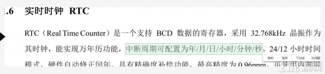

HC32L190 没有系统定时器吗?如果需要操作系统时基和定时任务寄存器。也就是说:需要的低功耗的定时器,要有比较匹配中断,必须能用32768K晶振,需要是32位的。这样比较适合在低功耗的操作系统里用。

 楼主| lee8871 发表于 2024-10-8 23:21 | 显示全部楼层
检查了两个LPTIM,没有比较匹配。
检查了PCNT,没有比较匹配。
检查了RTC,中断周期到秒,精度太差。
检查了SysTick,没有比较匹配中断。但是有24位,比较好。
以及其他定时器都明确说不能在低功耗模式下运行了。
以上信息我反复确认了,应该没有弄错吧?
另外:SysTick不确定能不能在深度休眠下使用。我只看了下表:
既然这样,我打算用一个LPTIM加一个Systick,模拟成一个有比较匹配中断的定时器。
chenqianqian 发表于 2024-10-9 07:48 来自手机 | 显示全部楼层
用RTC定时中断唤醒啊
谢谢,你看我楼上的发言。 检查了RTC,中断周期到秒,精度太差。  发表于 2024-10-9 22:02
