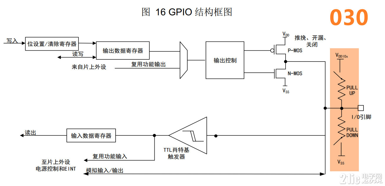

#申请原创#芯片IO引脚的上下拉功能是产品设计时普遍常用的一种功能,但针对不同芯片的上下拉电阻设计,你真的清楚了吗?
1)上下拉电阻说明
上拉电阻(Pull-up resistor):上拉电阻连接在IO引脚与电源电压之间。当IO引脚未被驱动时,上拉电阻将引脚电压拉高至接近电源电压水平。这可以防止引脚处于不确定的状态(即高阻态或浮空状态),从而有助于确保逻辑电平的一致性。
下拉电阻(Pull-down resistor):下拉电阻则连接在IO引脚与地之间。当IO引脚未被驱动时,下拉电阻会将引脚电压拉低至接近地电平。与上拉电阻类似,这也有助于避免引脚处于不确定的状态,并且可以确保在没有其他控制信号作用时,引脚保持在低电平。
2)上下拉设计差异

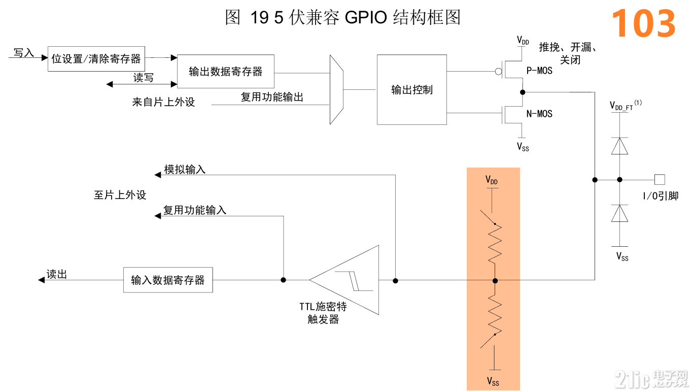

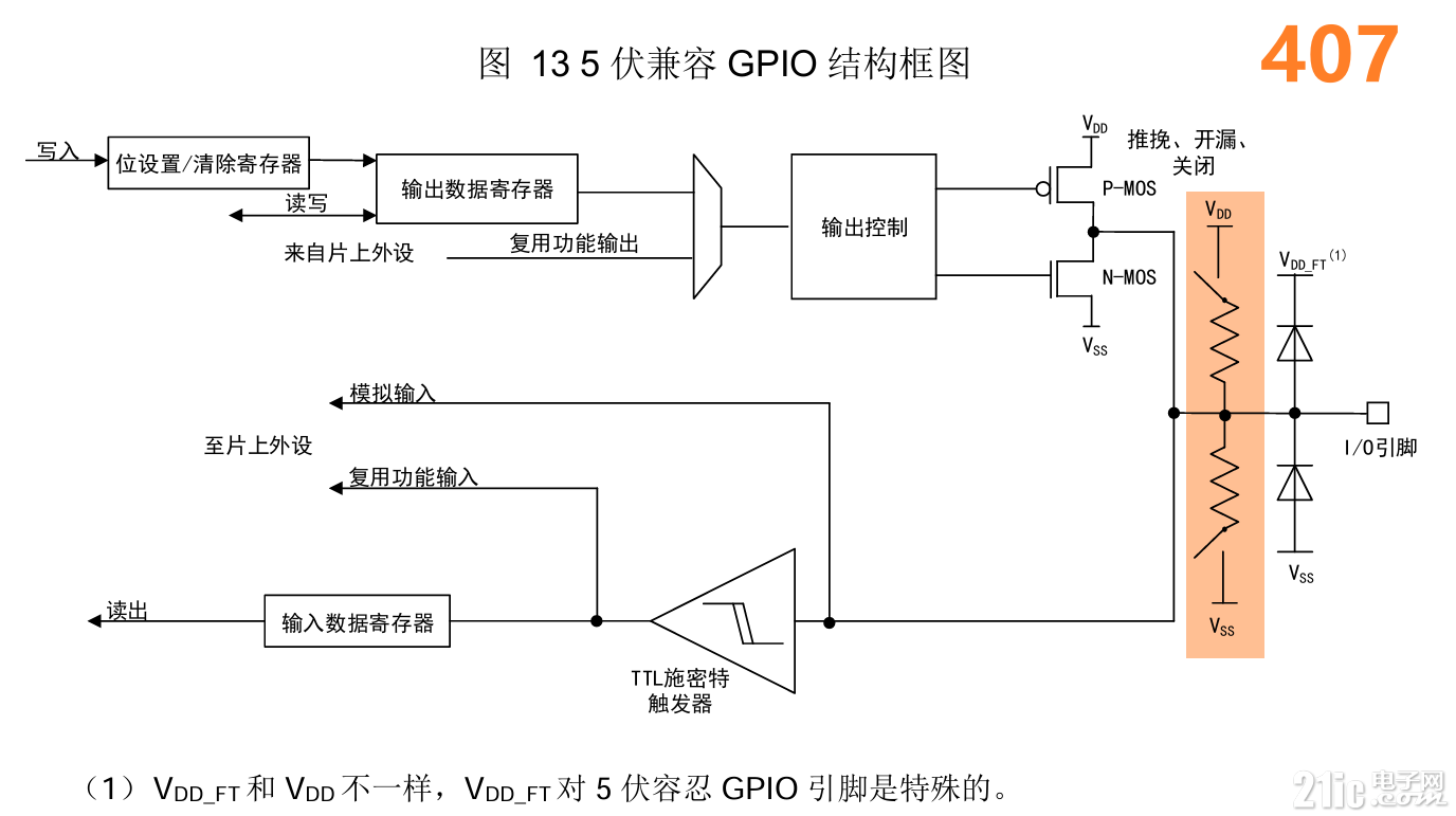

我挑选了几款比较常用的芯片进行实验,手册对比。发现030、072、407芯片的IO上下拉电阻是输入输出共用,而103芯片的上下拉电阻是只有输入才有。

mbutterfly 发表于 2024-10-10 09:49 | 显示全部楼层
上下拉都用会怎么样
xiaoqi976633690 发表于 2024-10-10 10:06 | 显示全部楼层
被你发现新大陆了,人家只是放的位置不一样,都在一个网络上怎么说只有输入才有

 楼主| 一个人破 发表于 2024-10-10 17:03 | 显示全部楼层
你可以看下ST的手册描述,它是用虚线框起,会更形象的表达
 楼主| 一个人破 发表于 2024-10-10 17:08 | 显示全部楼层
被你发现新大陆了,人家只是放的位置不一样,都在一个网络上怎么说只有输入才有 ...
并不是简单的画的位置不一样,它的这个结构图是简化了
coody 发表于 2024-10-10 18:28 | 显示全部楼层
上下拉都用会怎么样
得到中点电压。

Dick Hou 发表于 2024-10-12 15:52 | 显示全部楼层
瞎扯蛋~~~~~~~
建议看完ST的手册后,自己实际测试验证下,可能发现新大陆  发表于 2024-10-22 10:22
