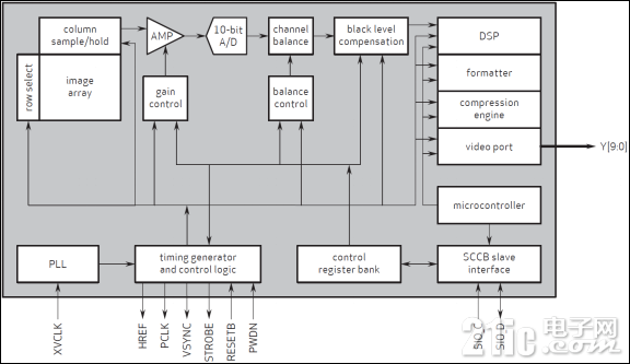

OV2640的功能框图如图19.1.1.1所示:
图19.1.1.1 OV2640功能框图
OV2640传感器包括如下一些功能模块。

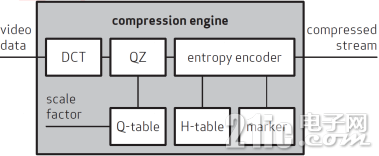

6.压缩引擎(Compression Engine
压缩引擎框图如下图所示:
图19.1.1.2 压缩引擎框图
从图可以看出,压缩引擎主要包括三部分:DCTQZentropy encoder(熵编码器),将原始的数据流,压缩成jpeg数据输出。

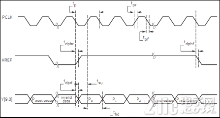

OV2640的图像数据输出(通过Y[9:0])就是在PCLKVSYNCHREF/ HSYNC的控制下进行的。首先看看行输出时序,如图19.1.1.5所示:
图19.1.1.5 OV2640行输出时序

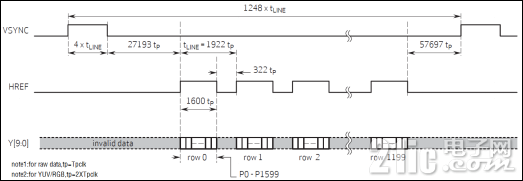

从上图可以看出,图像数据在HREF为高的时候输出,当HREF变高后,每一个PCLK时钟,输出一个8/10位数据。我们采用8位接口,所以每个PCLK输出1个字节,且在RGB/YUV输出格式下,每个tp=2Tpclk,如果是Raw格式,则一个tp=1Tpclk。比如我们采用UXGA时序,RGB565格式输出,每2个字节组成一个像素的颜色(高低字节顺序可通过0XDA寄存器设置),这样每行输出总共有1600*2PCLK周期,输出1600*2个字节。
再来看看帧时序(UXGA模式),如图19.1.1.6所示:
图19.1.1.6 OV2640帧时序
上图清楚的表示了OV2640UXGA模式下的数据输出。我们按照这个时序去读取OV2640的数据,就可以得到图像数据。

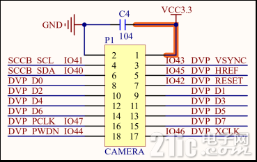

本章实验内容,需要使用到板载的摄像头接口,在正点原子DNK210开发板上有两处摄像头接口分别为位于正点原子DNK210开发板底板上的ATK-MC2640摄像头模块接口,该接口用于连接正点原子的ATK-MC2640模块,另一个摄像头接口位于正点原子CNK210F核心板,该接口同于直接连接OV2640等摄像头模组,但需要特别注意的是,这两个摄像头接口不能同时使用,否则可能导致硬件损坏。
正点原子DNK210开发板上的ATK-MC2640摄像头模块接口的连接原理图,如下图所示:
19.2.3.1 ATK-MC2640摄像头模块接口原理图
