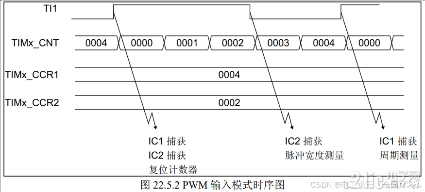

最核心的原理就是这张图,简而言之就是使用了定时器的两个通道,IC1(通道1)捕获上升沿时记录CCR1的值并复位计数器,两个通道重新开始计数;IC2(通道2)捕获下降沿时记录CCR2的值,根据设置的定时器主频和两个通道的CCR就能计算出PWM的频率和占空比。
(图片来自正点原子STM32F407 开发指南)

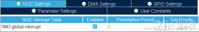

通道一检测上升沿,通道二检测下降沿
开启中断

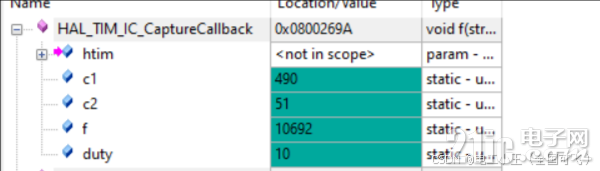

重定义HAL_TIM_IC_CaptureCallback并根据CCR1和CCR2计算出频率和占空比
void HAL_TIM_IC_CaptureCallback(TIM_HandleTypeDef *htim)
        static uint16_t c1 = 0, c2 = 0, f = 0, duty = 0;
        c1 = HAL_TIM_ReadCapturedValue(&htim3, TIM_CHANNEL_1);
        c2 = HAL_TIM_ReadCapturedValue(&htim3, TIM_CHANNEL_2);
        duty = (c2 + 1)*100/(c1 + 1);
        f = 84000000/16/(c1 + 1);

结果
可以进行滤波使结果更加平滑
