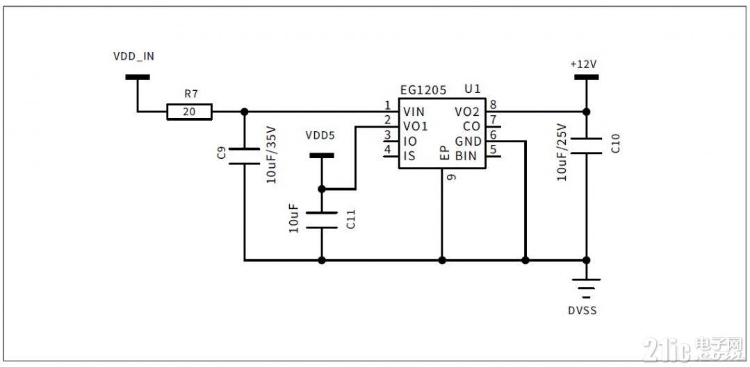

1)辅助电源(12V 5V 双线性稳压电源)
EG1205 为双LDO 芯片,输入最大支持24V(建议输入12V~15V),输出12V 和5V 两路稳压电源。12V 电
源用于给MOS 驱动器提供电源,5V 为MCU 系统电源。芯片底部建议铺铜,增强散热能力。

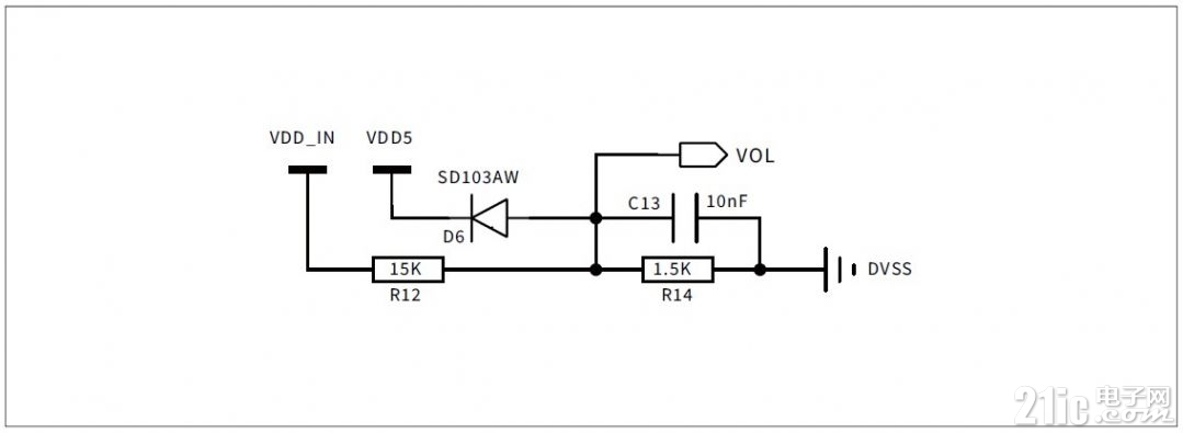

2)母线电压检测
VDD_IN 经过15K 和1.5K 电阻分压送入MCU 端口采样,用于检测母线电压。
