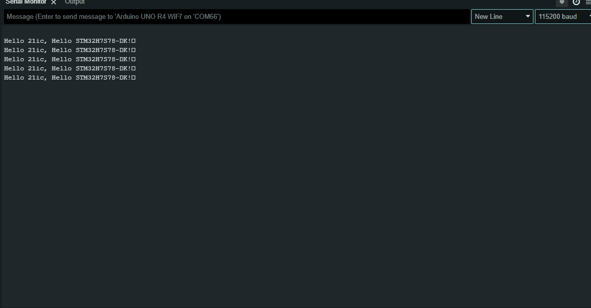

目标: 实现板载调试串口通讯,实现字符串打印输出“Hello 21ic, Hello STM32H7S78-DK!"

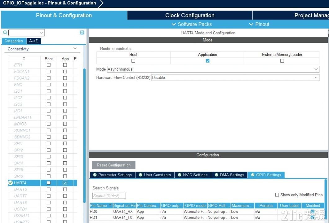

STM32H7S78-DK的串口UART4使用的是PD0引脚和PD1引脚,这两个引脚与STLINK-V3EC相连,进而通过CN7连接到PC机。默认的配置参数为:
  • 115200 bps
  • 8 bit数据
  • 无奇偶校验
  • 一个bit停止位
  • 没有流控
在STM32CubeIDE工程内打开项目的Ioc文件,进而图形化配置界面。在Connectivity里面找到UART4,接着修改使用的引脚。
点击Save,回到代码编辑界面。查看Uart4相关初始化代码 MX_UART4_Init

继续使用如下API进行串口打印输出:
  1. HAL_UART_Transmit(&huart4, "Hello 21ic, Hello STM32H7S78-DK!", sizeof("Hello 21ic, Hello STM32H7S78-DK!"), 0xFFFF);
打开串口监视器:
micoccd 发表于 2024-10-12 16:49 | 显示全部楼层
这个打印信息的是用的什么
 楼主| HuaWng 发表于 2024-10-12 17:19 | 显示全部楼层
这个打印信息的是用的什么
用到Arduino IDE自带的串口监视器。
