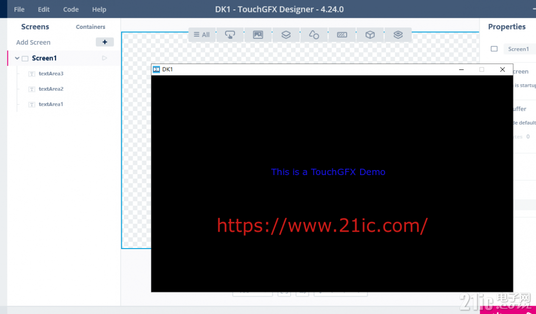

  TouchGFX是一款针对STM32微控制器进行了优化的免费高级图形软件框架。借助STM32图形功能和架构,TouchGFX可通过创建类似于智能手机的图形用户界面,来加快HMI-of-things技术革新。
   需要升级到TouchGFX 4.24.0 Designer对STM32H7S78-DK支持。
输入文本框架建立一个简单工程。

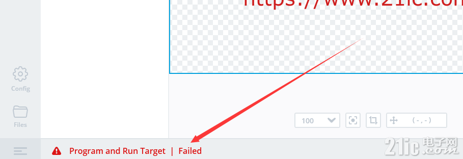

编译仿真,需要时间比较多,也可能是电脑该换了,遇到比较挠头的事用TouchGFX无法把程序下载到板子上。

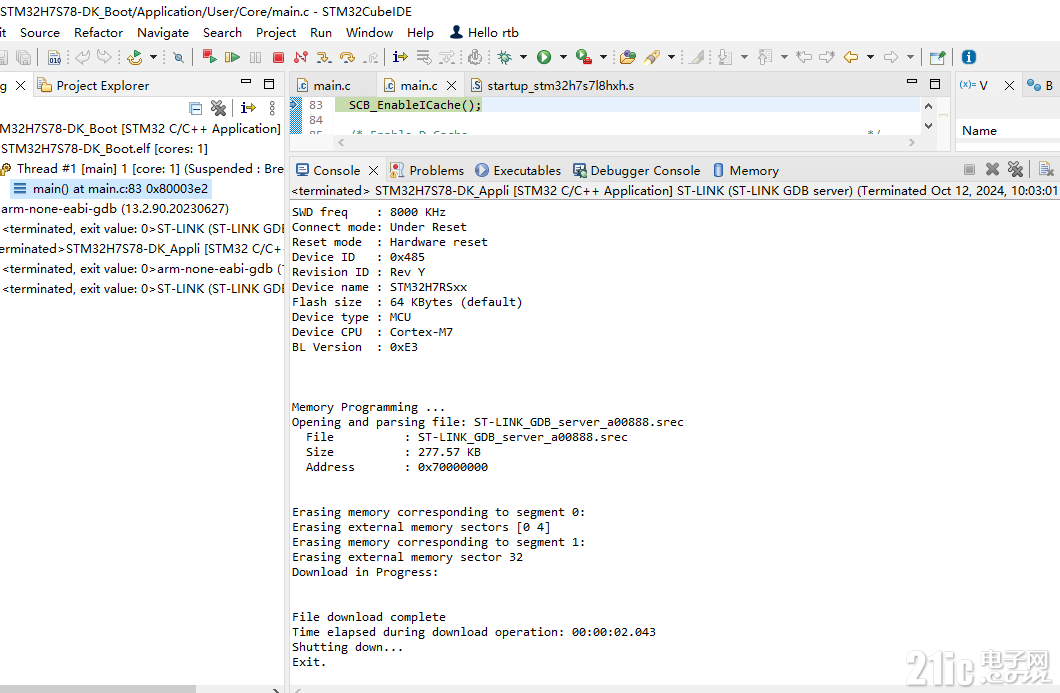

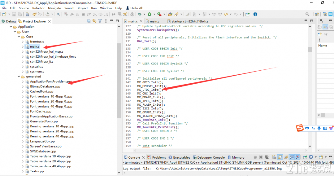

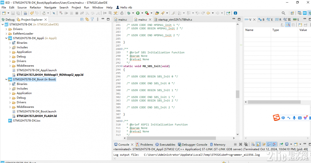

打开STM32CubeIDE 1.16.0工程:
两个工程文件,先下载boot,后下载appli.
     OK ,初步怀疑是TouchGFX没有下载Boot,导致。
   TouchGFX生成工程是基于FreeRTOS和C++,需要有这方面的技术底蕴,才可以融会贯通。FreeRTOS的实时性保证了TouchGFX界面能够实时响应用户的输入和操作。FreeRTOS的多任务处理能力使得TouchGFX工程能够同时处理多个任务,提高了系统的并发性和响应速度。基于FreeRTOS和C++的TouchGFX工程具有良好的可扩展性,方便开发者根据需求进行功能扩展和优化。
编译过程:
  1. STMicroelectronics ST-LINK GDB server. Version 7.8.0
  2. Copyright (c) 2024, STMicroelectronics. All rights reserved.
  3. Starting server with the following options:
  4.         Persistent Mode            : Disabled
  5.         Logging Level              : 1
  6.         Listen Port Number         : 61234
  7.         Status Refresh Delay       : 15s
  8.         Verbose Mode               : Disabled
  9.         SWD Debug                  : Enabled
  10.         InitWhile                  : Enabled
  11. Waiting for debugger connection...
  12. Debugger connected
  13. Waiting for debugger connection...
  14. Debugger connected
  15. Waiting for debugger connection...
  16.       -------------------------------------------------------------------
  17.                        STM32CubeProgrammer v2.17.0
  18.       -------------------------------------------------------------------
  19. Log output file:   C:\Users\Administrator\AppData\Local\Temp\STM32CubeProgrammer_a11556.log
  20. ST-LINK SN  : 0047001A3033510235393935
  21. ST-LINK FW  : V3J15M7
  22. Board       : STM32H7S78-DK
  23. Voltage     : 3.28V
  24. Warning:  Connection to AP 0 requested and failed, Connection established with AP 1
  25. SWD freq    : 8000 KHz
  26. Connect mode: Under Reset
  27. Reset mode  : Hardware reset
  28. Device ID   : 0x485
  29. Revision ID : Rev Y
  30. Device name : STM32H7RSxx
  31. Flash size  : 64 KBytes (default)
  32. Device type : MCU
  33. Device CPU  : Cortex-M7
  34. BL Version  : 0xE3
  35. Memory Programming ...
  36. Opening and parsing file: ST-LINK_GDB_server_a11556.srec
  37.   File          : ST-LINK_GDB_server_a11556.srec
  38.   Size          : 277.57 KB
  39.   Address       : 0x70000000
  40. Erasing memory corresponding to segment 0:
  41. Erasing external memory sectors [0 4]
  42. Erasing memory corresponding to segment 1:
  43. Erasing external memory sector 32
  44. Download in Progress:
  45. File download complete
  46. Time elapsed during download operation: 00:00:02.023
  47. Shutting down...
  48. Exit.

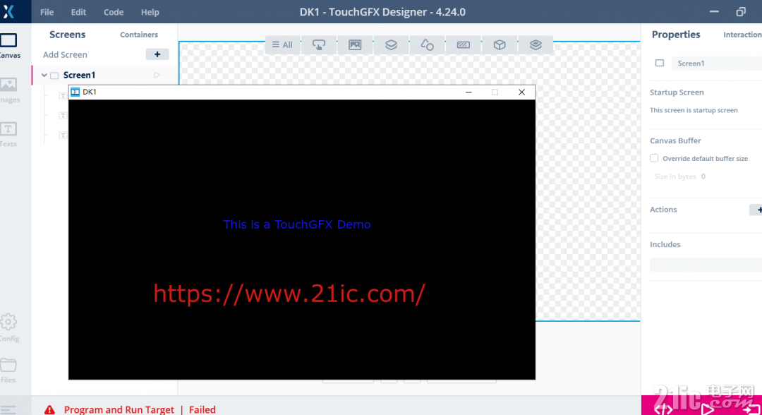

 楼主| abner_ma 发表于 2024-10-12 22:29 | 显示全部楼层
STM32H7S78-DK不显示,是因为是黑体,被背影覆盖了
