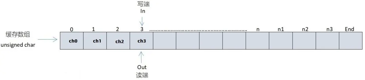

既然串口中断能收数据了。那么第一步就是要及时保存中断接收到的数据,这里就要用利用到”循环缓存“的方法进行数据保存。
什么是循环缓存?
它是代码定义了一段数组缓存Buff,并定义两个下标变量(In = 0, Out = 0),分别指向数组的写和读两端。
通常使用unsigned char类型定义读写下标变量In和Out,因为该类型变量最大值为256,计数到最大值时会自动变成0,这样就方便代码处理,所有设定的缓存数组大小也是256字节。
代码实现逻辑是什么?
当有数据时,数据将逐个放在写(In)端所指向的数组位置,同时写(In)端+1,当写(In)端一直增加指到数组边界时自动复位到数组起始位重新开始写,以此循环。
当需要读取数据时,判断读(Out)端与写(In)端不重合即不相等,则说明数组缓存中有数据未读。此时可逐个读取读端(Out)所指向的数组内容,同时读(Out)端将+1,直到读(Out)与写(In)端重合为止,确保数据全部读完。并且,当读(Out)端也到数组边界时同样会自动复位到数组起始位。
下面几幅图详细说明的循环缓存数组的工作流程
循环数组缓存起始状态写端(In)写入3个字符时,写端(In)所指向的数组位置
读端(Out)读出3个字符时,读端所指向的数组位置,此时读写端重合,即数据读完写端(In)增加到数组边界位置时,写端将返回到初始位置写端(In)返回到起始位置读端(Out)增加到数据边界时,读端将返回到起始位置读端(Out)返回到起始位置接下来,再用代码实现以上逻辑(代码开发环境为STM32CubeIDE)
