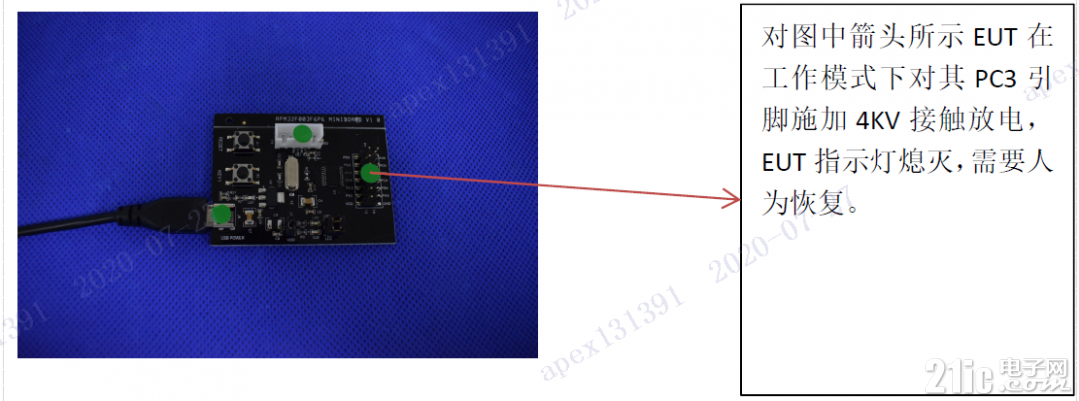

按IEC61000-4-2对STM8S003做接触4KV ESD测试,STM8S003芯片均FAIL。
测试过程:STM8S003主板通电运行时,静电枪+4KV在每个GPIO上打10枪,再换-4KV在每个GPIO上打10枪。

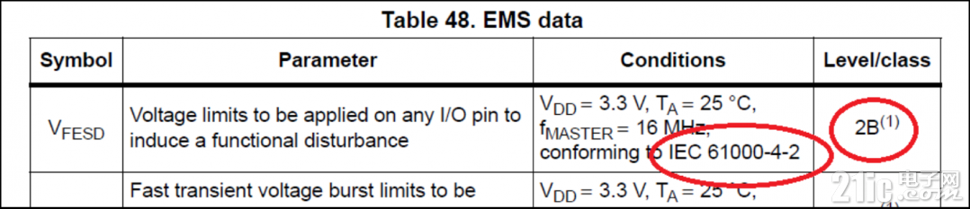

±4KV的测试要求,是参考STM8S003数据手册来要求的,如下图:
从上图看,级别2B在IEC 61000-4-2上,确实对应±4KV。
        测试数据记录如下:
多次优化软件,变更PCB,实测STM8S003都是在3KV就FAIL了,通过不了手册中提及的4KV。

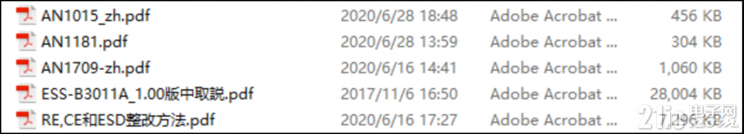

为更了解ESD测试,找到网上有以下与EMC测试有关的文件:

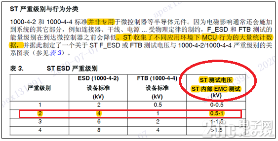

其中ST的应用手册AN1709中有以下描述:
从上面ST应用手册的选段上看,ST并没有直接用1000-4-2标准来做ESD测试,而是通过大量统计论证后自己制定了一张对应关系图表(我们后面称为ST转换表),用于ST内部芯片EMC测试。从表上看,在1000-4-2标准上是用4KV测试的,ST实际只用0.5-1KV进行测试。原因也可以理解:1000-4-2实际上是用于成品产品ESD测试的标准,一般成品产品都是带保护外壳,只露出USB端口、电源开关、按键、显示屏等,所以ESD接触测试时,静电枪只会打在类似USB端口外壳这样的部位上,而不会直接打到主板上芯片的GPIO上;而如今,如果不使用ST的转换表,直接用1000-4-2标准上用于成品ESD测试的电压,直接打在我们MCU上的GPIO上,可想而知相比之下,区别有多大,破坏力有多强。因此可以推断,ST转换表,应该是合理的。
