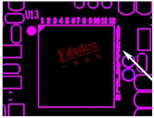

阿根的心飞到千里之外,但是工厂工程师一个EQ把他拉回了现实间。
我司在工程评估时,发现板内字符高度不能满足生产的工艺能力,只有20mil,烦请优化字符高度在30mil以上。
阿根说你稍等一下,我有一个绝佳的好办法,保证字符清晰明了,马上优化。
不一会儿他按就按照自己的先进方法,把优化完的资料发到工厂,但是工厂也很快有了反馈。
说你重新优化的字符确实清晰,但是1mil的字宽超出了生产能力,无法加工,建议重新优化或者接受字符模糊。
下图为优化后的资料,阿根的快速处理方法是把字符全部改成1mil的线宽。

在失望和无助间,长安的小乔发来信息,我听大师兄说字符设计按如下的能力去优化,保证生产顺利通过。
•字符层设计的位号是为了贴装和维修方便。
•字符线宽与字高的最佳比例是1:8,最低保证在1:6。我司最小的线宽要求为5mil,字高建议设计在30mil以上。
•字符框设计时建议距离所示焊盘有6mil以上的距离,可以确保标识清晰准确。
•字符的字体尽量设计正楷字。
•位号不建议设计在焊盘与器件之上,应与焊盘相隔6MIL以上。
•位号尽量不要设计在走线或铜与基材交接区域,会由于字符油墨下油不均导致字符不清。
