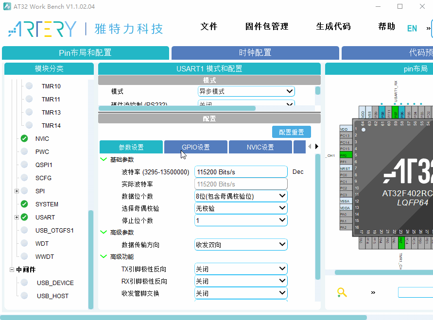

01_双击GPIO参数进行配置

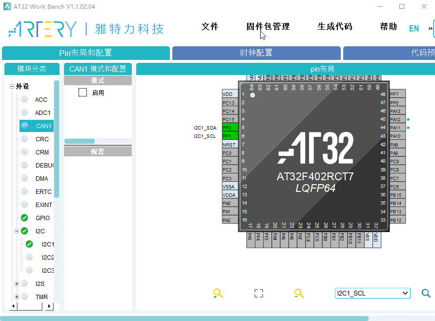

02_右键GPIO信号可进行快速查询

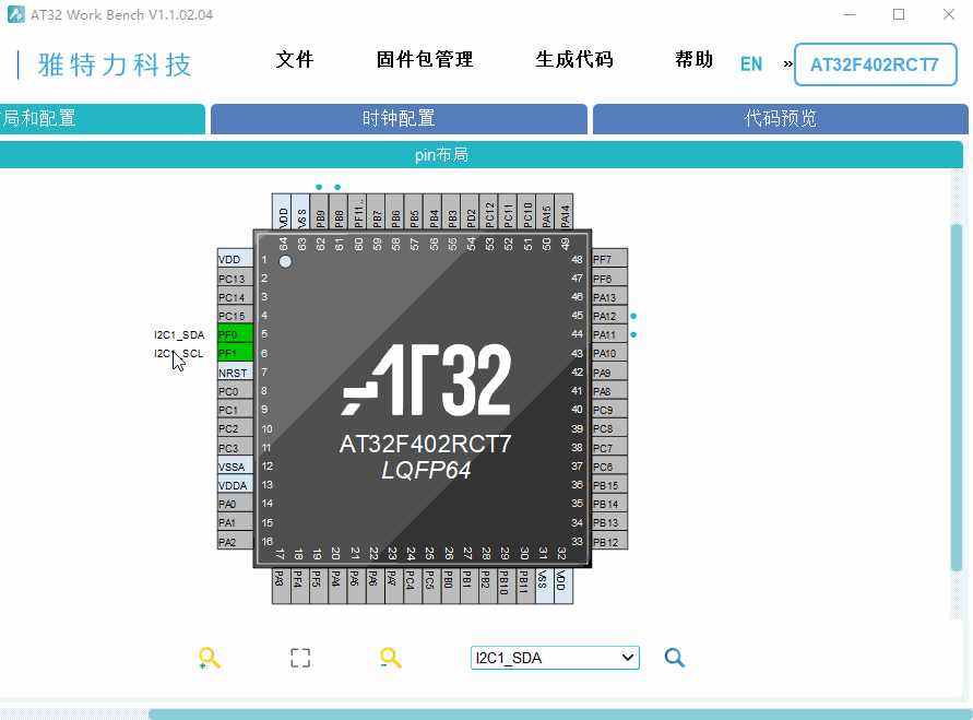

03_CTRL+左键PIN信号可进行快速查询

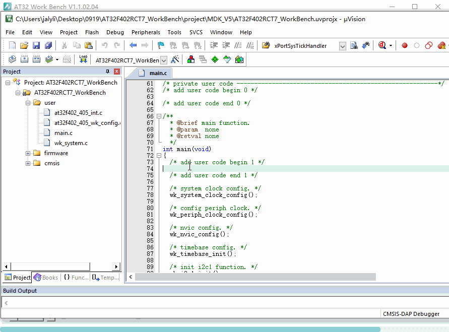

04_代码预览的编码格式调整

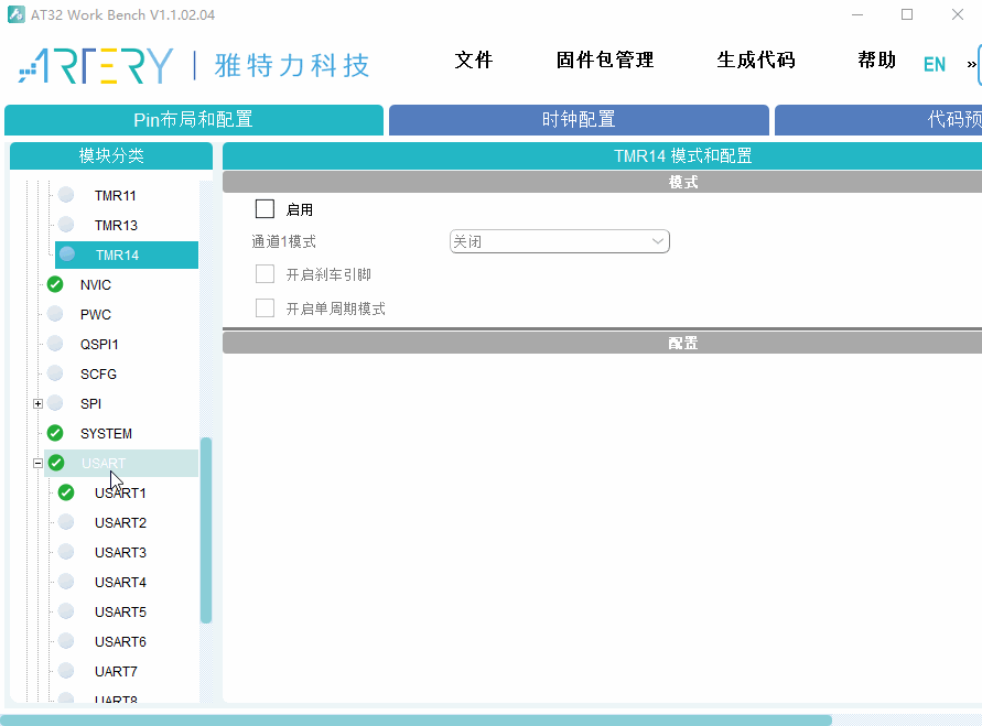

05_最新版workbench如何快速加载旧版本已安装好的固件包
黑心单片机 发表于 2024-11-16 19:35 | 显示全部楼层
代码预览的编码格式调整会影响到实际项目的编码格式吗
不会  发表于 2024-11-18 09:51
