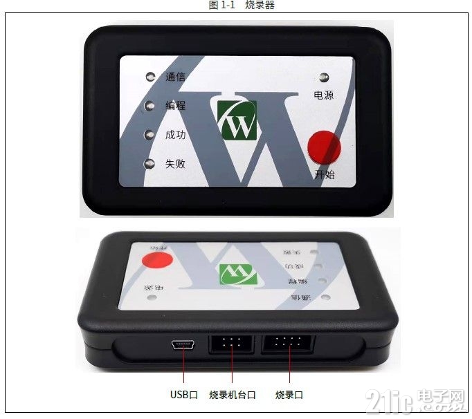

• 烧录器通过USB 口和PC 机连接实现供电和通讯功能,当离线使用时,需要通过USB 口提供DC
5V/500mA 以上的电源,供烧录器使用;
• 烧录器的烧录机台口,用于烧录机台实现自动化烧录;
• 烧录器的烧录口,用于芯片的程序烧写;
• 开始按键,按下后开始烧写芯片;
• 电源灯,用于指示烧录器供电正常,为红色常亮;
• 失败灯,烧录失败时常亮,颜色为红色;
• 成功灯,烧录成功时常亮,颜色为绿色;
• 编程灯,正在烧录时常亮,颜色为橙色;
• 通信灯,烧录器和PC 机通讯时闪烁,颜色为蓝色。

当离线使用时,需要通过USB 口提供电源
