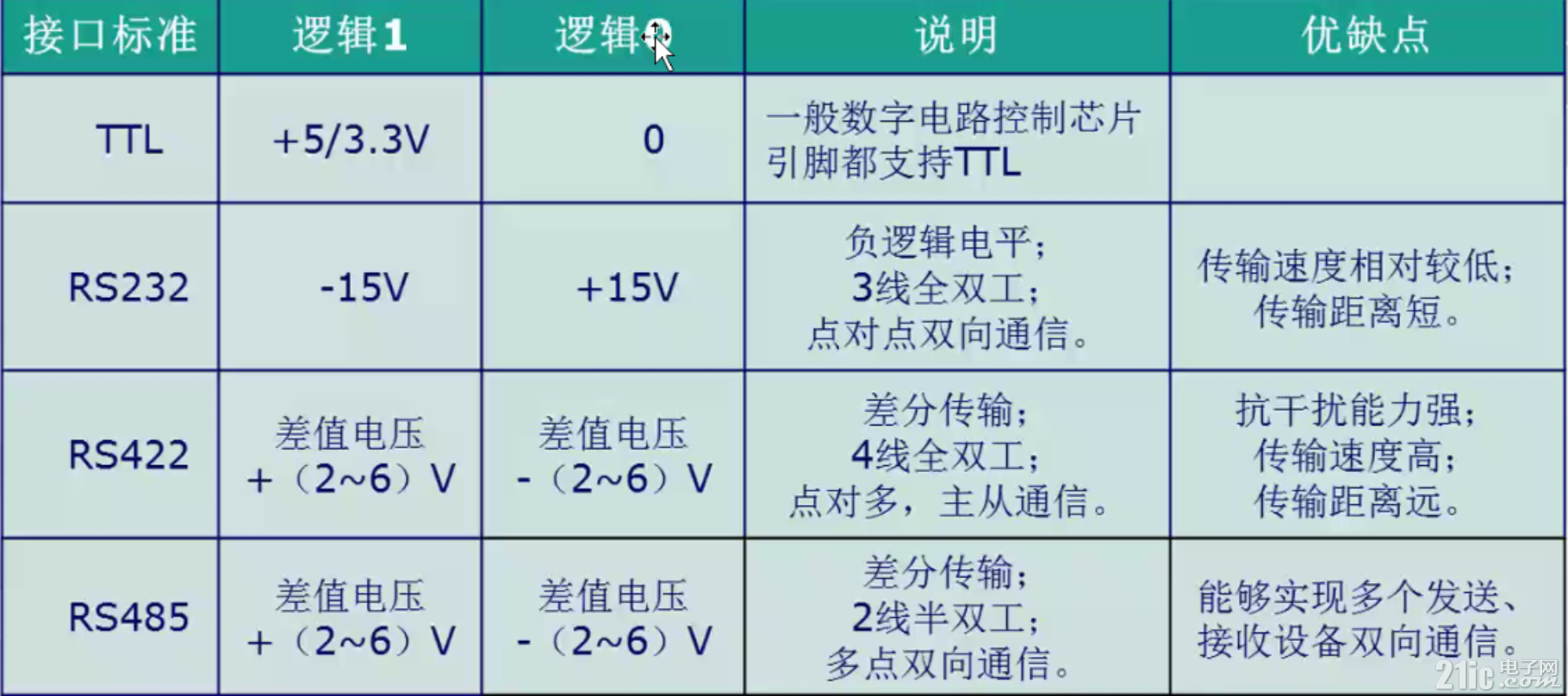

二、常见接口划分
        在网络上可搜索的资料里面,RS485、RS232、RS422这三个接口似乎总会同时出现来做对比,他们的区别如下:图片摘自CSDN@一只特立独行的猪
         968864073470ef97f4856f500ce86874

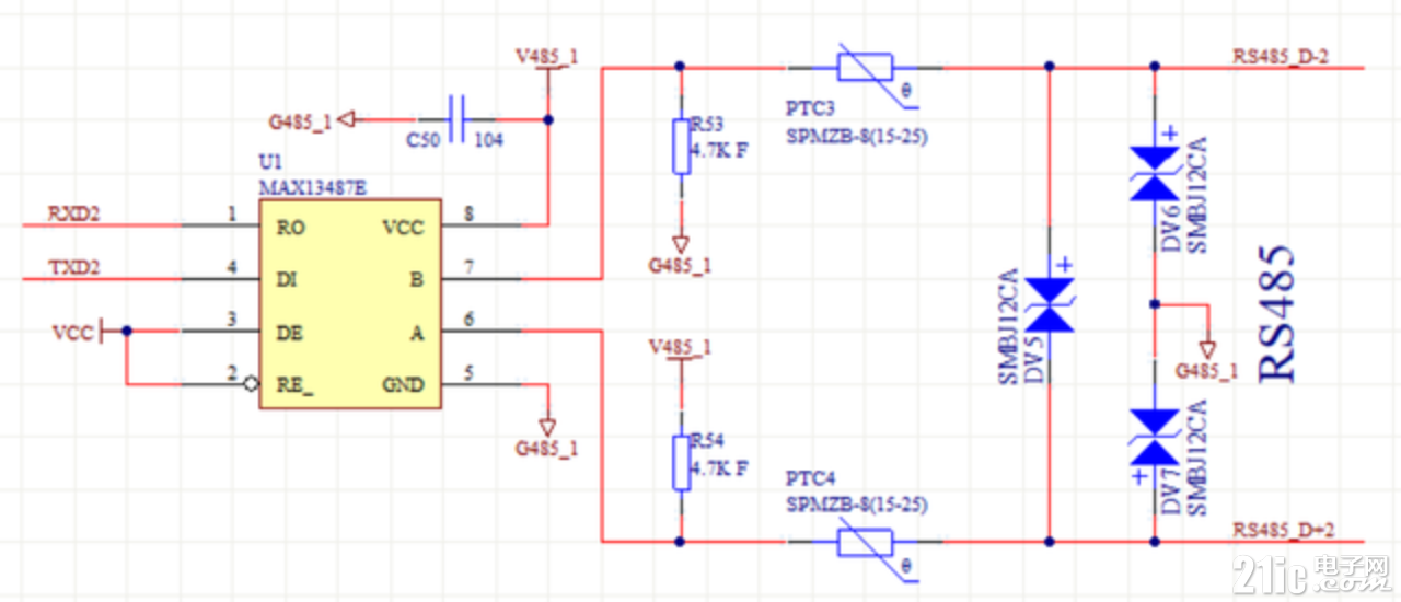

(5)485芯片基础电路原理图
         cc39d324596b8fce9e9f84b3dc793db1
欢迎各位大佬在评论区补充指导。
